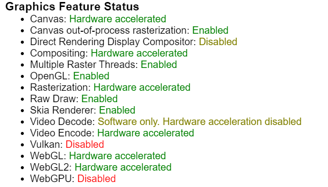

wenn es nur bei Videos ist: in
chrome://flags/
Hardware-accelerated video decode --> ausschalten
dann kann die restliche Hardwarebeschleunigung an bleiben
schaut dann so aus:

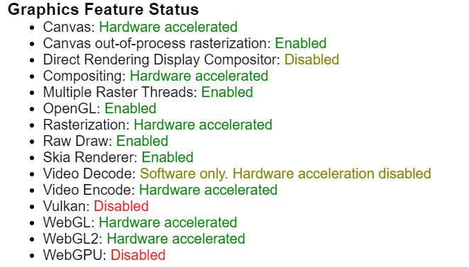

chrome://flags/
schaut dann so aus:

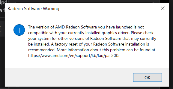

Da sich bei mir jedes mal der Treiber so hart zerschossen hat, dass direkt nach dem Neustart Windows-Update eine andere Version drüber installiert hat und dann diese beliebte Meldung anzeigte,
woraufhin ich jedes mal mit dem AMD Driver Uninstaller arbeiten und anschließend manuell einen Treiber (jede erdenkliche halbwegs aktuelle Version) installieren musste, habe ich momentan keine Lust mehr damit zu experimentieren.
