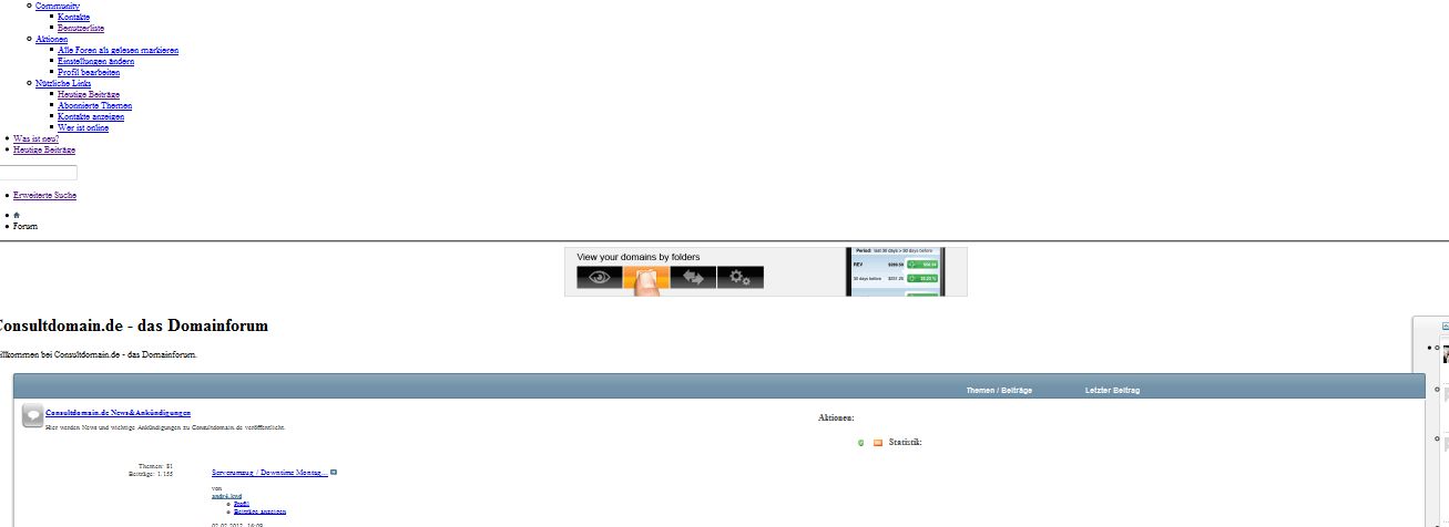

auf der Suche für mein Problem bin ich hier gelandet und erhoffen mir den entscheidenden Rat.
Ich habe Probleme mit einigen Internetseiten. Diese werden nicht richtig angezeigt oder funktionieren nicht richtig.
Z.B. www.consultdomain.de sieht bei mir so aus (verkleinert siehe Anhang).
