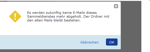

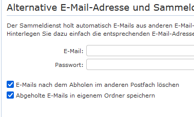

Im Webmailer dann auf „Einstellungen“, dort auf „Sammeldienst“. Dort ergab sich folgendes Bild:
Darunter zwei Mailadressen.
Die beiden Häkchen im blauen Feld löschte ich nun, ebenso die beiden Adressen, deren Mails bisher immer „verschwanden“. Das sah dann so aus:
Jetzt bleiben die Mails natürlich auf TB unter der jeweiligen Adresse bzw. im Postfach drin.
Also war obige Einstellung - im Webmailer - dafür verantwortlich gewesen …
Ich habe eben festgestellt, dass ich auf obiger Seite „Sammeldienst-Postfächer und alternative E-Mail-Adressen“ anlegen kann, dann allerdings ohne (!) die beiden Häkchen oben. Sofern ich dies tue, erscheinen auf TB die Mails der beiden Adressen korrekt, dazu auch in meiner Haupt-Adresse. Also doppelt. Da ich dies nicht möchte, habe ich die beiden Adressen dort (Webmailer Sammeldienst) wieder gelöscht.
Jetzt sehe ich im Webmailer zwar gar keine Adresse mehr, und die Mails aller drei Adressen gelangen in nur ein einziges Postfach (im Bild: „Posteingang“, hier von mir blaugrau markiert), aber wahrscheinlich war das zuvor auch schon so gewesen. Nach dem vielen Hin und Her kann ich mich daran nicht mehr erinnern, sehe immer nur noch die beiden Ordner vor mir, die jetzt (endlich!) verschwunden sind. Da ich zudem so gut wie nie im Webmailer bin, kann es also sein, dass es immer so aussah wie hier:
