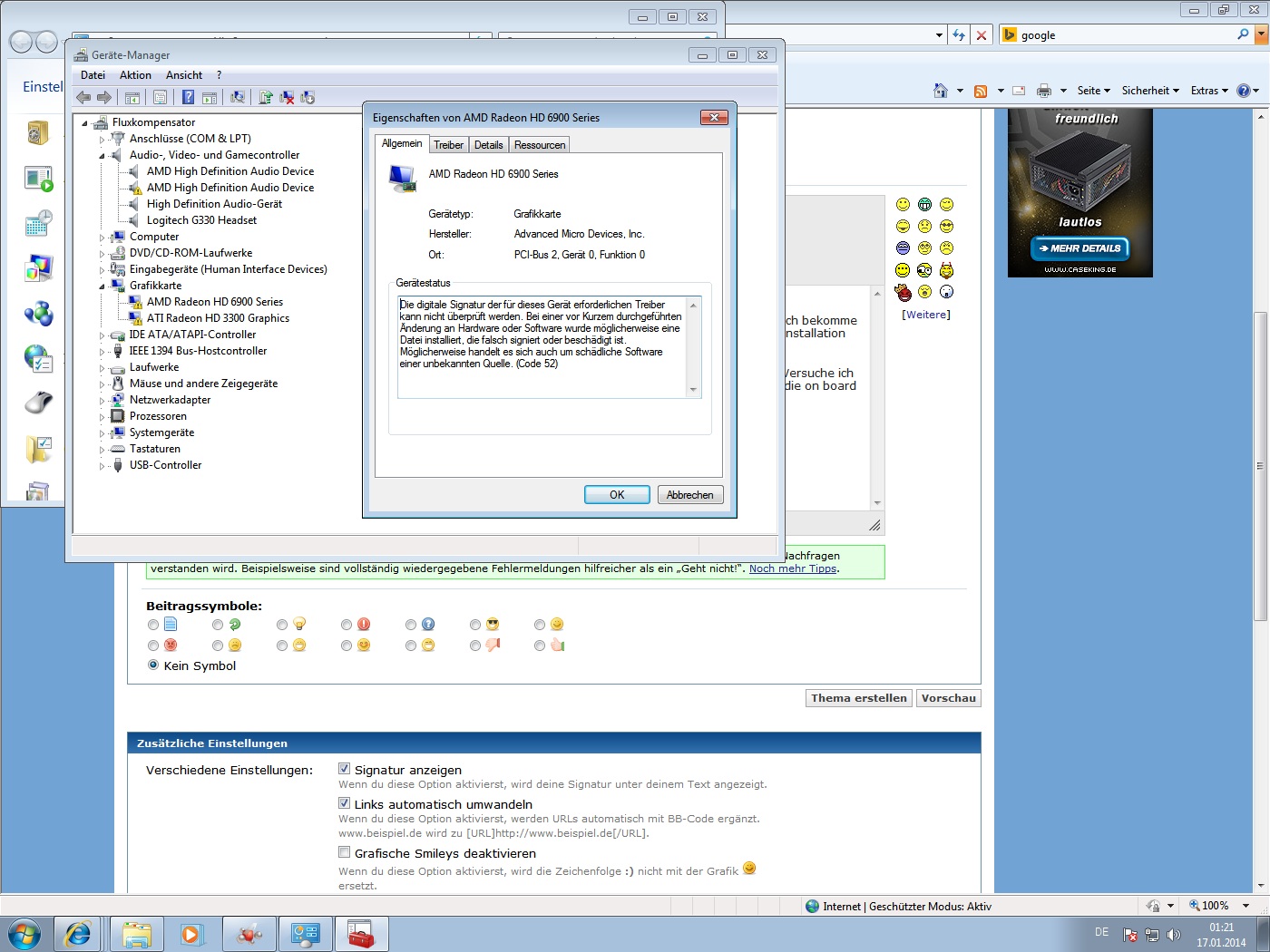

Hi@all,
habe heute Nachmittag Windows 7/ 64bit neuinstalliert und kann den neuesten ATI Treiber nicht installieren. Ich bekomme bei der Hälfte der Installation nen Bluescreen und der Treiber wurde nicht installiert. Grafikkarte wird vor der Installation als Standard-VGA Grafikkarte erkannt.
Installiere ich die Treiber von der HIS-CD funktioniert alles. Grafikkarte wird auch erkannt im Geräte Manager. Versuche ich dann zu updaten werden die Treiber für die onboard GPU installiert und beide Grafikeinheiten die 6950 sowie die on board 3300 werden nicht im Geräte Manager erkannt?!?
Vor der Neuinstallation hat alles bestens funktioniert, habe aber seit ca. 4 Monaten kein Treiberupdate mehr gemacht...
Bin mit meinem Latein am Ende.
Wäre für jede Hilfe dankbar!
System-Daten: siehe Signatur
deaktiviere auf alle Fälle die Onboard Grafik im BIOS und dann versuche es nocheinmal

Danke euch beiden! Hab jetzt die Onboard Grafik deaktiviert und konnte den 13.12 installieren. Hatte schon immer die richtigen Treiber für meine Karte ausgewählt. Ist schon irgendwie komisch. Früher hatte ich sogar die Onboard nebenbei laufen mit 2 Bildschirmen an der 6950 und einen an der 3300 und es gab keinerlei Probleme...das ging aber seit dem letzten Update (vor 4 Monaten ca.) auch nicht mehr...irgendwo steckt da der Wurm drin...aber egal, hauptsache es geht jetzt wieder mit aktuellen Treibern.
