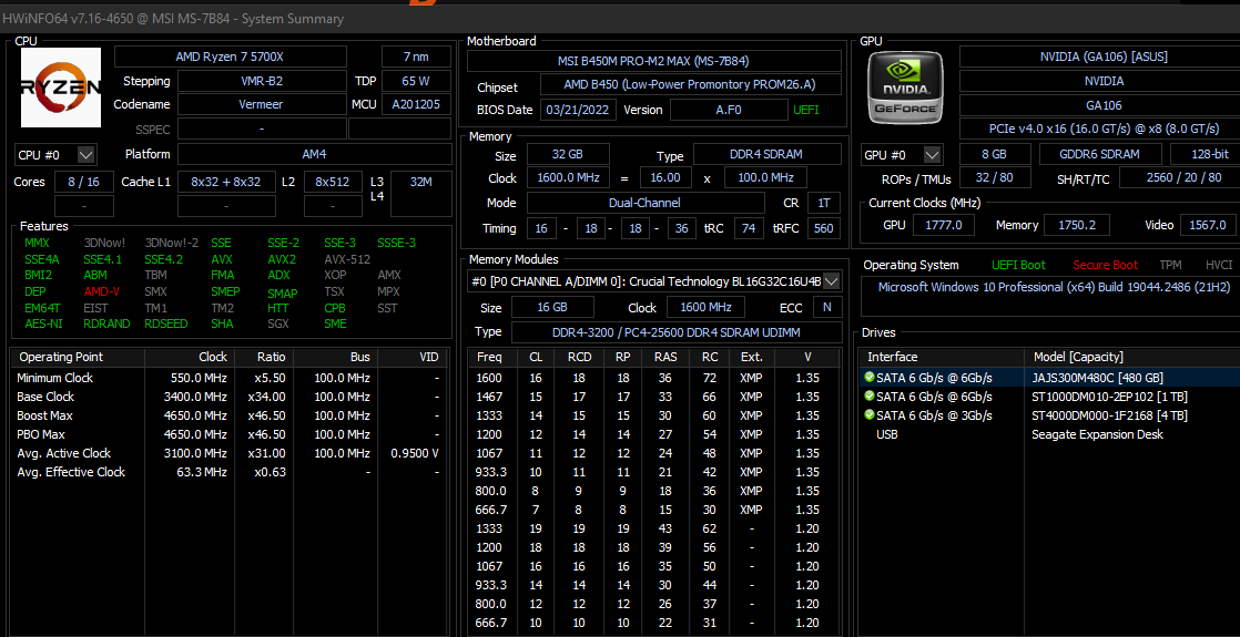

Ich habe in letzter Zeit den Verdacht, das Manche USB-Anschlüsse spinnen, als hätten sie einen Wackelkontakt.
Das fällt mir besonders auf, wenn ich mein Handy anschließe. Dann bekomme ich Regelmäßig ein Windowssystemsound-Konzert zu hören.
Ausgelutscht sind sie jedoch nicht, Alle USB-ports haben noch einen festen Sitz.
Ich vermute, Das entweder der USB-Controller, das MB oder das Netzteil bei den ganzen Geräten langsam an ihre Grenzen kommen.
Ja, das Case ist Grütze und das MB auch nicht das beste.
Aber nachdem vor 2 Jahren mein E6540 das zeitliche segnete, brauchte ich damals schnellstmöglich einen ähnlich schnellen Ersatz mit vielen USB-Anschschlüssen.
Und da ich zu dem Zeitpunkt arbeitslos war, blieb mir nur der Griff zu diesem Komplettsystem, welches ich nun nach und nach aufrüste.
  • Die Anzahl der USB geräte veringert (Ich bin mir nicht sicher, ob es etwas genutzt hat. Zumindest Handy spinnt auch dann)
  • USB-Kabel gewechselt
  • Verschiedene USB Anschlüsse getestet (keine Veränderung)
  • Interne (USB-) Anschlüsse überprüft.

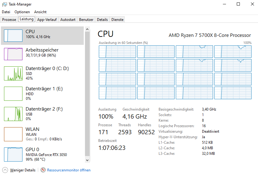

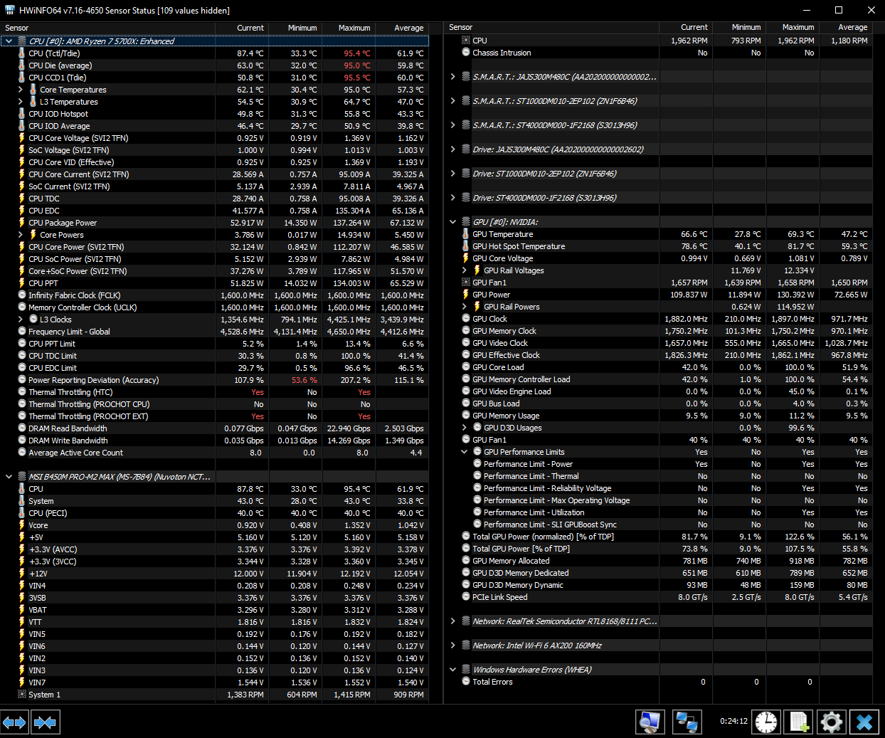

  • System unter vollbelastung gesetzt, indem ich prime95, furmark und cinebench gleichzeitig laufen ließ,
    und die Temperatur der Abluft des Netzteils geprüft. (blieb kühl)
    HWinfo-Ergebnisse des Tests im Anhang. Screenshots wurden während des Tests aufgenommen​

Hallo @TE, wie ich in deinem Screenshot sehe ist deine VSOC Spannung etwas niedrig.
Erhöhe die mal etwas, so zwischen 1,05 V bis max 1.1 V
Hatte nämlich auch mal USB Probleme mit meiner Tastatur, immer wenn ich unter 1.05 V lag, setze meine Tastatur aus.
Da dein Ram auch auf 3200 Mhz läuft, zieht der auch mehr an der VSOC Spannung.
Ab 3200 Mhz Ramtakt braucht die VSOC mehr Spannung als 1.0 V.
Ja es gibt Ausnahmen, manche kommen mit 1.0 V aus, aber da du viele USB Geräte hast, könnte es die Ursache für deine Probleme seien.
Meine VSOC Spannung habe ich im Bios auf 1.08125 V manuell fest eingestellt.
Seit dem habe ich keine USB Probleme mehr.
VK
Reaktionen: Maviba
Hmm, Wäre eine Option, könnte ich mal probieren.
Aber ist die SoC nicht eher CPU bzw RAM-OC relevant?
Ja, durch RAM OC bin ich auf meine USB Probleme gestoßen.
Sobald man XMP Profile aktiviert betreibt man ja schon RAM OC.
Habe da in mehreren Tutorials gelesen, das zu viel oder zu wenig VSOC Spannung die USB Ports mit beeinflussen.
AMD Ryzen CUP's sind ja SOC CPU's wo fast alles integriert ist, auser Mainboard's mit extra USB Chip's wie etwa die mit den ASMedia USB Chip.
VG
Reaktionen: Maviba
