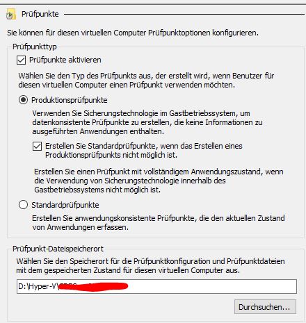

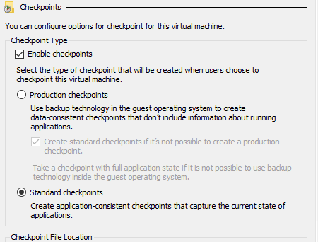

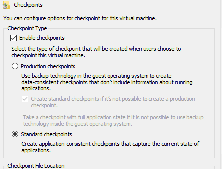

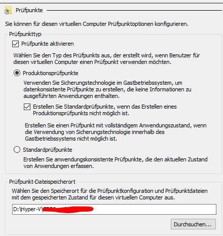

Sieht die Snapshot Einstellung in etwa so aus? (Auf dem VM's)
Versuch sonst doch mal auf einer VM die Einstellung welche wir haben. Wir haben im Betrieb zwar nicht VEEAM aber wir haben über 300 VM's welche täglich gebackupt werden.. Und bei allen haben wir diese Einstellung. Bin zwar hier nicht verantwortlich für das Backup aber möglicherweise könnte das ein Lösungsansatz sein.
