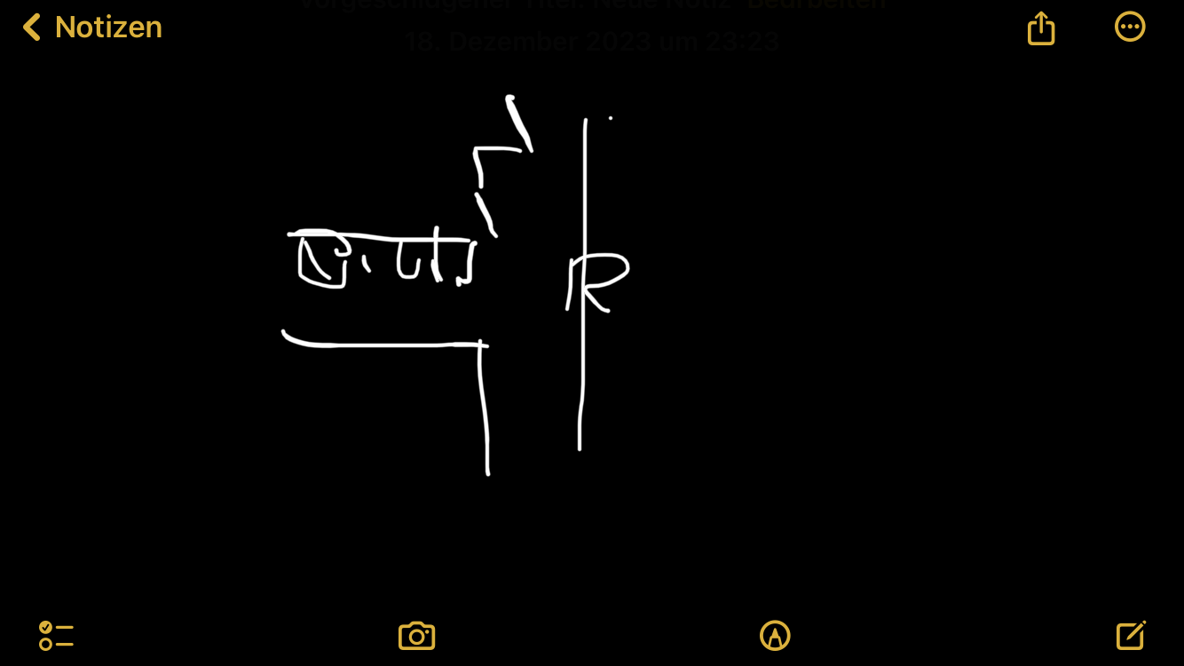

Insgesamt sind es etwa 5-6m Abstand zum router. Lan Kabel ist leider keine option da er im Flur steht und es kein Möglichkeit gäbe es zu verstecken. Und es kam eine 0.5cm dicke regal wand dazwischen,weiß nicht ob das so einen großen unterschied macht. Habe aber auch überlegt mir einen wlan verstärker zu holen um dann durch den ein Lan kabel in den Pc zu packen. Gäbe es eine Möglichkeit den Usb 2.4Ghz benutzen zu lassen?

Magst Du mal aufmalen wie das mit Waenden aussieht und wo da PC und Router stehen?

Sieht in etwa so aus, R steht für Router und P für pc. Das mit dem Bohren wird sehr unwahrscheinlich klappen
Vom PC zu Tür, im Flur hoch zur Decke und auf der anderen Seite zum Router runter.
Oder von der Tür zur Decke und dan nach links über der anderen Tür an der Decke zum Router und da runter.
