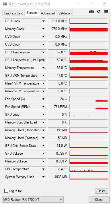

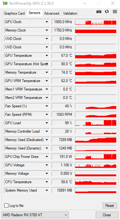

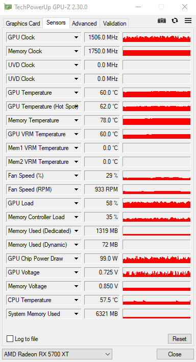

Hier mal GPU-Z Screenshots vom Desktop-/RocketLeague-/ModernWarfare Betrieb. Hab irgendwie auch das Gefühl, dass der PC insgesamt viel lauter ist als er sein sollte. Ob das jetzt die Grafikkarte oder was anderes ist, keine Ahnung... Auf jeden Fall macht die CPU-Temperatur auch komische Sprünge in der Kurve. Irgendwas stimmt hier hinten und vorne nicht... :(

Kannst du das aus den GPU-Z Screens ablesen? Wenn nicht, wo finde ich das?

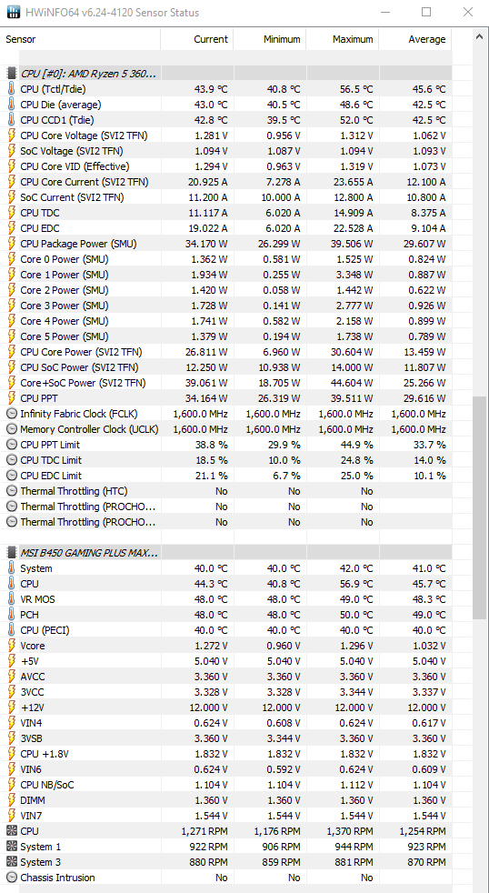

Das zeigt HW Info an. Übrigens macht auch der hintere Gehäuselüfter seit dem BIOS-Update komische Pieps/Schleifgeräusche alle paar Sekunden.

duskstalker schrieb:
also bei hw info stimmt auf den ersten blick alles.
