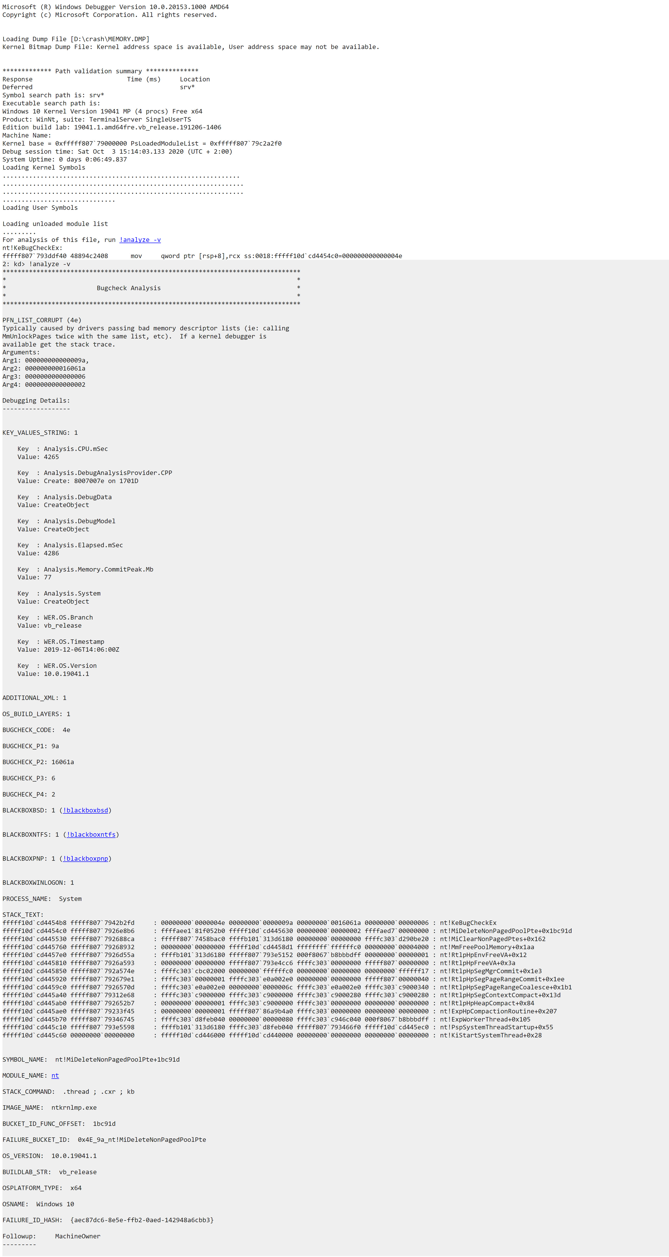

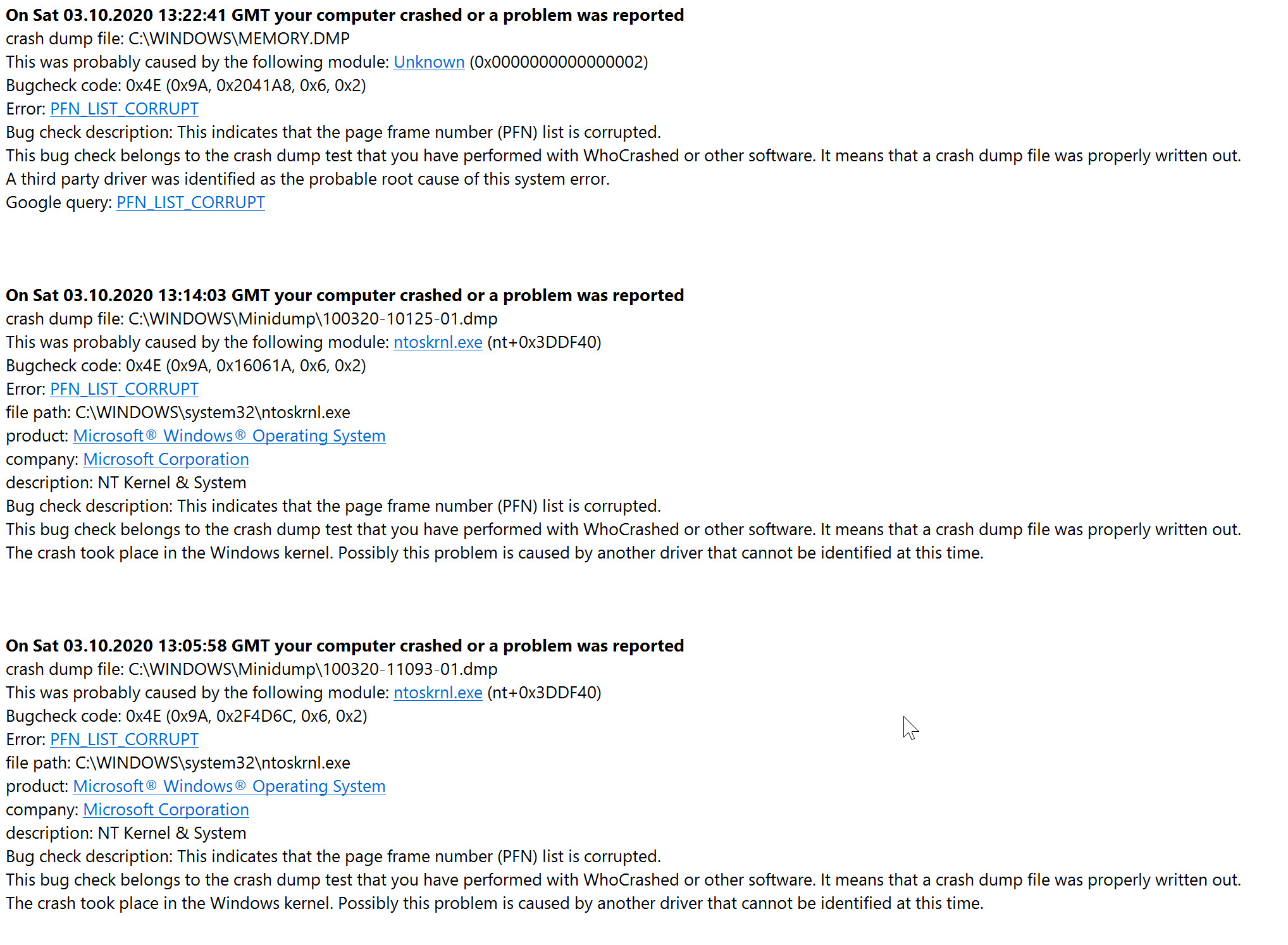

Ich verwende Windows 10 10.0.18363 Build 18363. Wenn ich das Funktions-Update KB4566782 einspiele, hängt sich Windows nach dem Start innerhalb weniger Minuten auf bzw. friert ein. Die Analyse des Minidumps ergibt jedes mal PFN_LIST_CORRUPT.

Wenn Du da eh schon mit WinDBG hantierst sieh Dir an was wo im Speicher sich "zerlegt" hat.
Sprich alles abklappern was hier beschrieben steht.
Und pack mal die letzten 2 Dumpfiles in ein ZIP-Archiv und poste die hier bei CB.
