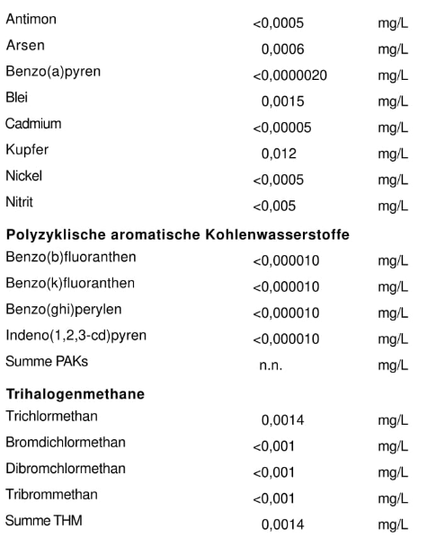

Beruhend auf welchen Erfahrungswerten würdest du diesen Wert als "zu hoch" bezeichnen und wer betrachtet die 50 mg/L als "deutlich zu hoch"?
Wo findest du in diesem Prüfbericht überhaupt die Angabe von 16 mg/L? Die Zahl 16 kommt da nicht mal vor. Nitrit (nicht Nitrat) ist bei <0,005 mg/L und damit 1% des erlaubten Höchstwertes.
Aber nochmal, wo ist hier eine 16? Nach dem Begriff "Nitrat" frage ich erst gar nicht ...
Ich finde es im Übrigen echt beeindruckend, wie Menschen sich zum Experten erklären und Bodenseewasser, also so mit das beste Trinkwasser, das wir in Deutschland haben, als "schlecht" bezeichnen, beruhend auf nichts als anderem als "Ich denke" ...

Und dennoch signifikant unter dem Grenzwert der EU.
Du bist auch weiterhin die Antwort schuldig, wer der Meinung ist, dass der Grenzwert der EU und Deutschland "deutlich zu hoch" sei. Und was "deutlich" eigentlich in Zahlen bedeutet. Also um wieviel ist deiner Meinung nach der Grenzwert zu hoch?
Als Vergleichsgröße, deine 16 mg/l Nitrat in Wasser sind vom Nitratgehalt her äquivalent zu 4,5 g frischem Spinat (3500 mg/kg), 2,3 g Rucola (7000 mg/kg) oder 80 g Säuglingsnahrung (200 mg/kg).
