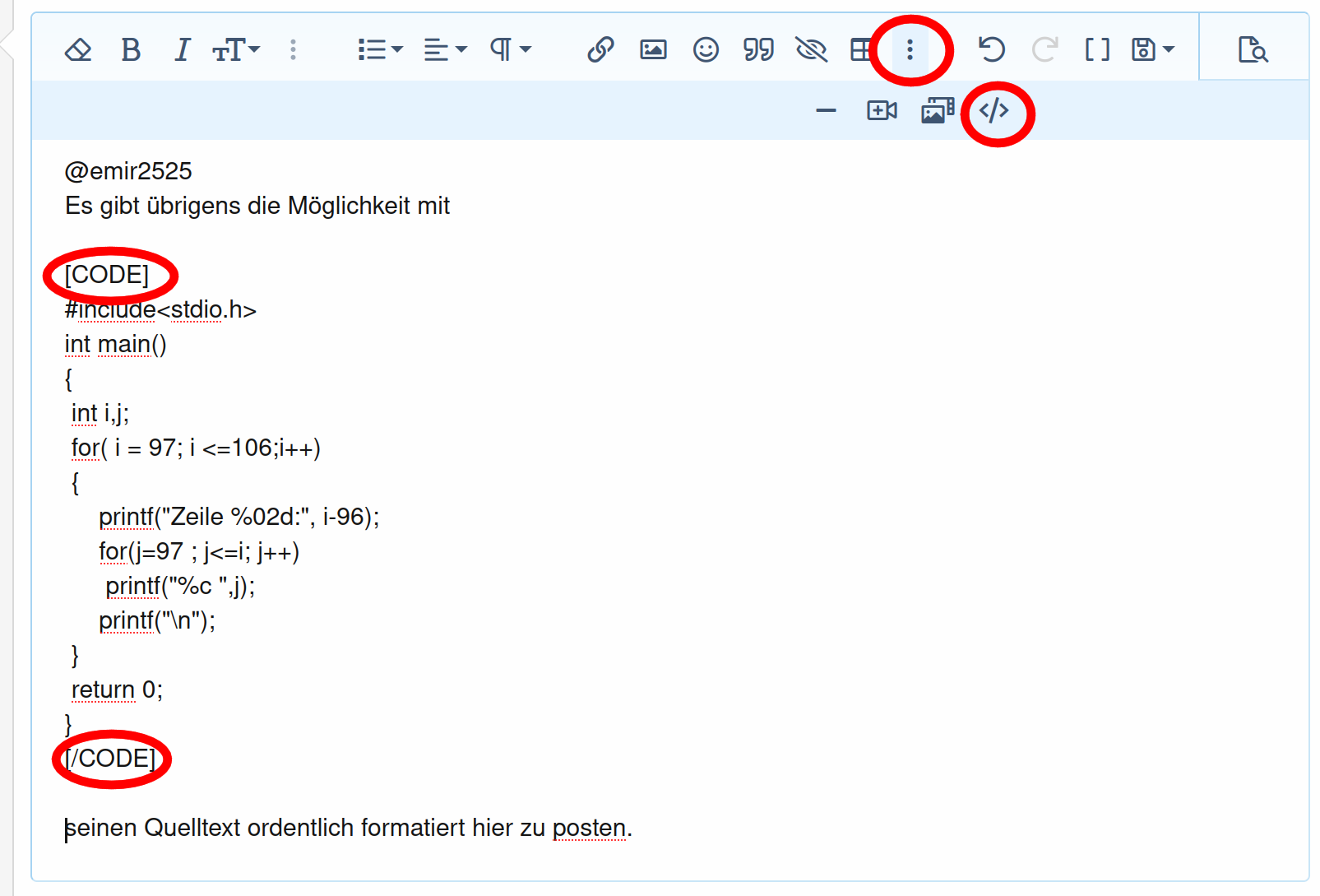

@emir2525
Es gibt übrigens die Möglichkeit
Code:
#include<stdio.h>
int main()
 int i,j;
 for( i = 97; i <=106;i++)
     printf("Zeile %02d:", i-96);
     for(j=97 ; j<=i; j++)
      printf("%c ",j);
     printf("\n");
 return 0;
seinen Quelltext ordentlich formatiert hier zu posten.
Reaktionen: mental.dIseASe, BAGZZlash und playerthreeone
