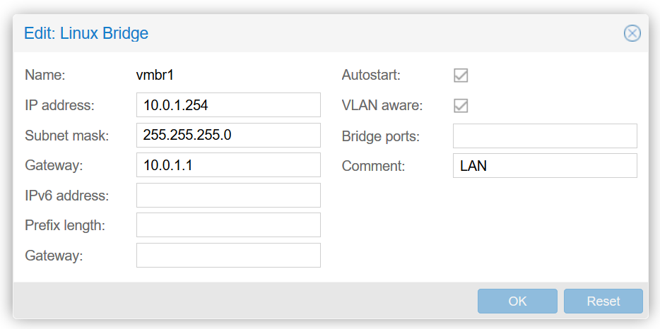

Du musst dafür eine Bridge anlegen: vmbr.PNG
und daran dann alle VMs sowie ein Router (ich nutze dafür pfSense, ebenfalls gut und viel einfacher war IPFire), der ein zweites Interfaces mit einer Bridge ans physische Netzwerk.

Konfiguration auf dem Host:
Code:
auto lo
iface lo inet loopback
iface lo inet6 loopback
auto eno1
iface eno1 inet manual
auto vmbr0
iface vmbr0 inet static
        address  5.9.142.208
        netmask  255.255.255.224
        gateway  5.9.142.193
        broadcast 5.9.142.223
        bridge_ports eno1
        bridge_stp off
        bridge_fd 1
#WAN
auto vmbr1
iface vmbr1 inet static
        address 10.0.1.254
        netmask 255.255.255.0
        gateway 10.0.1.1
        bridge_ports none
        bridge_stp off
        bridge_fd 0
        bridge_vlan_aware yes
#LAN
vmbr0 ist das Interface, das an das physische Netzwerk gebridged ist. Hier ist nur der Host und der Router dran. address, netmask, gateway und broadcast stehen im Robot
vmbr1 ist das rein virtuelle Interface, an das der Host, der Router und alle VMs kommen. Die Adressen kannst du hier beliebig festlegen. Ich habe mich für das 10.0.1.0/24 Netz entschieden (eventuell in Zukunft weitere kommende Hosts bekommen dann 10.0.2.0/24 etc.).
- 10.0.1.1 der Router
- 10.0.1.254 der Host
- 10.0.1.101 bis 10.0.1.199 sind die IPs der VMs (hier habe ich mich entschieden immer die selbe Nummer wie die VM-ID in Proxmox zu nutzen - wobei die ID 100 der Router bekommt - das macht das spätere Zuordnen einfacher. Ebenso sind die Weitergeleiteten SSH-Ports dann 22101, 22102 etc.).
Der Router-VM fügst du beide Bridges hinzu und gibst vmbr0 die MAC der zweiten IP (steht ebenfalls im Robot, sobald du in selbigem eine extra MAC erstellt hast).
Ich vergebe die LAN-IPs per DHCP und lege im statische Leases fest. So muss ich die Netzwerkkonfiguration der VMs nie anfassen und kann alles über den Router regeln, was per DHCP geht.
Ich habe für die Proxmox Installation Installimage von Hetzner genutzt und damit Debian installiert. Darauf nachträglich dann Proxmox.
Falls noch irgendwas nicht klar ist, gerne fragen.
