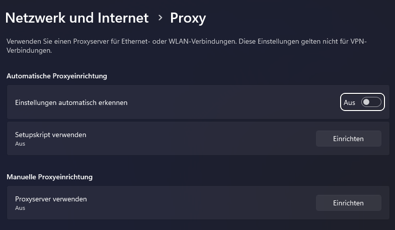

Die alte GPO mit dem Löschen der *.pac-Adresse kann natürlich nachdem alle Clients die neuen Richtlinien gezogen haben auch irgendwann entfernt werden. Mir ist auch ein Bug aufgefallen (falls es einer ist): Obwohl die Adresse raus gelöscht wurde, zeigt er die Adresse weiterhin in den Proxyeinstellungen unter Windows 11 an. 🤷‍♂️
