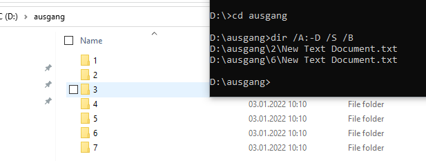

Wenn ich es das Problem richtig verstehe, sollte ein einfaches
Code:
dir /A:-D /S /B
im Postausgangsverzeichnis reichen.
Das listet alle Dateien mit komplettem Pfad auf, die in der Verzeichnisstruktur existieren.
Da jeder Auftraggeber (in meinem Fall 1-7) ein eigenes Verzeichnis hat, kann man doch eindeutig zuordnen, welcher Auftraggeber Post erhält.

Code:
@echo off
SET stammordner=c:\bla\blubb\kunden
pushd "%stammordner%"
dir /A:-D /S /B
pause
Das speicherst du in einer Batch-Datei, zB "post.bat", änderst den Stammordner entsprechend ab und legst dir einen Shortcut zu der Datei auf den Desktop. Doppelklick und zack hast du deine vollständige Dateiliste.
