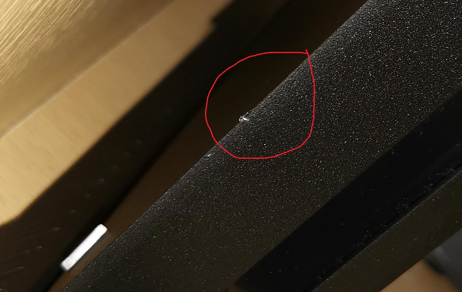

die PS4 kam heute aus der Reperatur zurück. Neben abgesplittertem Plastik an der Front und ein abartig verkratztes PlayStation Logo auf der Unterseite wurde die PS4 nicht repariert und der defekt soll wohl keiner Sein. Werde mich Aufgrund der Beschädigung beschweren, und wegen des Defekts: auch wenn ich kaum glauben kann, dass das Lüftergeräusch "normal" ist. Habe aber schon öfter gehört, dass in der PS4 Slim laute Lüfter verbaut sind.
Das ist natürlich eine ganz blöde Kombination. Es wurde nichts repariert und zudem die Hardware beschädigt.
