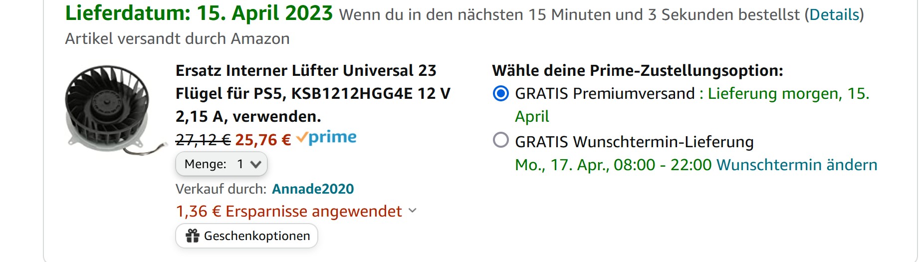

Naja, das war ja genau meine Eingangsfrage: wo bzw. welchen Lüfter sollte ich denn eurer Meinung für meine PS5 CIF-1216A probieren?
@dman: dein Link oben führt leider nur in einen Thread, den Link zum Delta Lüfter konnte ich nicht finden.
Wahrscheinlich der hier, oder? Der Thread endete auch 03.2022.
Meintest du den? Was spricht für den?
https://www.amazon.de/Ersatz-Interner-Universal-KSB1212HGG4E-verwenden/dp/B0BM4JNCGB/
Sollte der in der CIF-1216A passen?
Vielen Dank!
