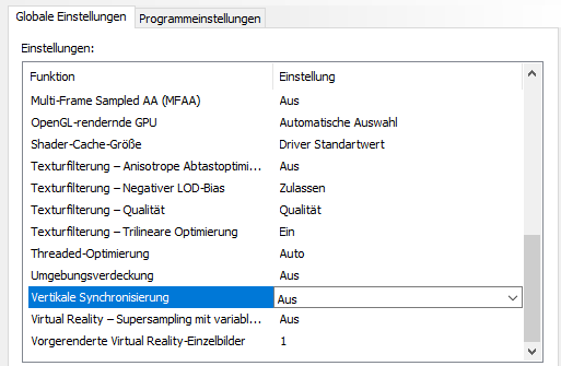

Also das hört sich schon sehr stark nach vsync an finde ich.
Evtl. mal im Control Panel von nvidia abschalten:
ansonsten ingame nochmal prüfen.
Reaktionen: XShocker22, ergibt Sinn, rg88 und 2 andere
HAHA vielen dank mein lieber, vsync war nur in pubg deaktiviert und nicht im controll panel jetzt gehen die fps selten unter 100, nochmals vielen dank.

ergibt Sinn schrieb:
Aber zum Thema, wäre es nicht besser man würde die Anwendung entscheiden lassen ob VSync läuft anstatt es generell zu deaktivieren ?
wenn man das im Control Panel deaktiviert, hat man trotzdem die Option ingame zu aktivieren.
Bei mir wars immer der Fall, das es Nvidia erzwungen hat, egal was Ingame eingestellt war.
Im Control Panel kann man aber auch je Programm/Game einstellen.
Reaktionen: ergibt Sinn
