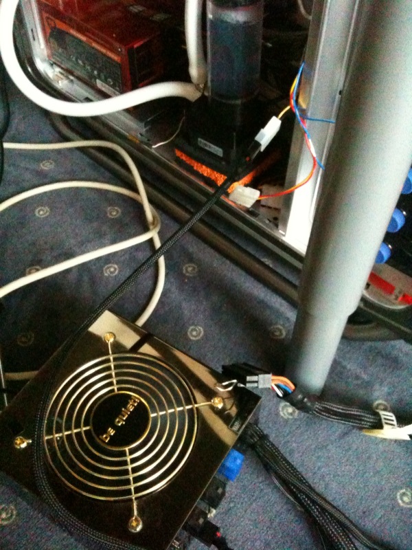

Aktuell läuft die Pumpe sogar mit eigenen Netzteil! Somit kann ich solange versuchen bis die Pumpe läuft und muss mein Haput-PC nicht immer an & ausschalten, was ja auch nicht gut ist.
Sobald die Pumpe mit eigenen NT läuft, schalte ich dann den PC an...
