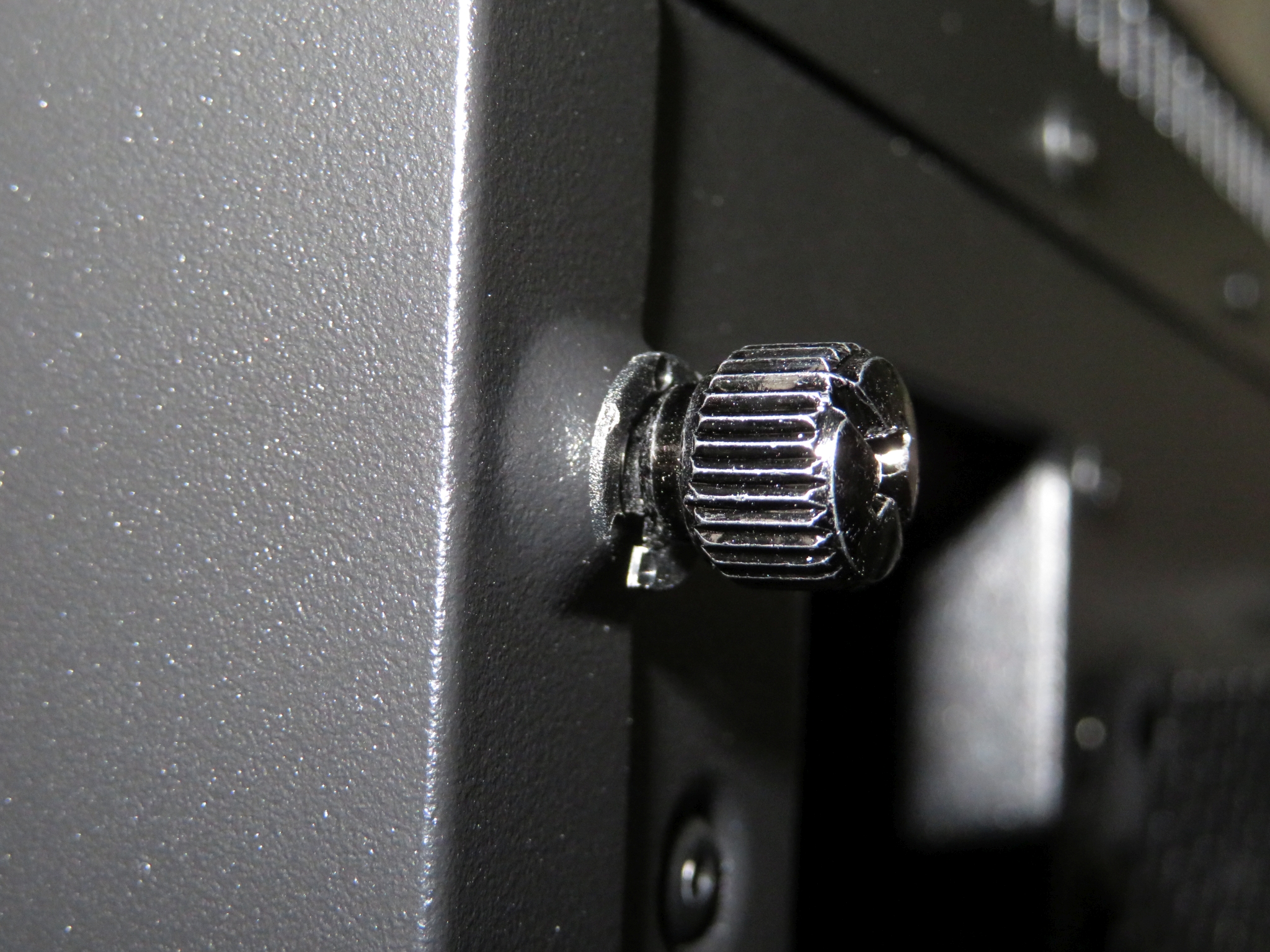

Andere Frage, leicht Off-Topic, aber auch zum Pure Base 600: Die Unterlegscheibe einer Rändelschraube vom rechten Seitenteil war schon bei Anlieferung defekt (siehe Foto). So wie ich sehe, lässt sich die Schraube nicht komplett vom Seitenteil entfernen, um eine neue Scheibe unterzulegen. Oder gibt es da einen Trick? Ansonsten gehts sicher auch ohne.
Ich bin mir nicht mehr ganz sicher, aber ich meine bei meinen Seitenteilschrauben waren gar keine Unterlegscheiben dabei. Die Schrauben gehen aber raus, wenn du das Seitenteil schon lose hast und dann weiterdrehst.
