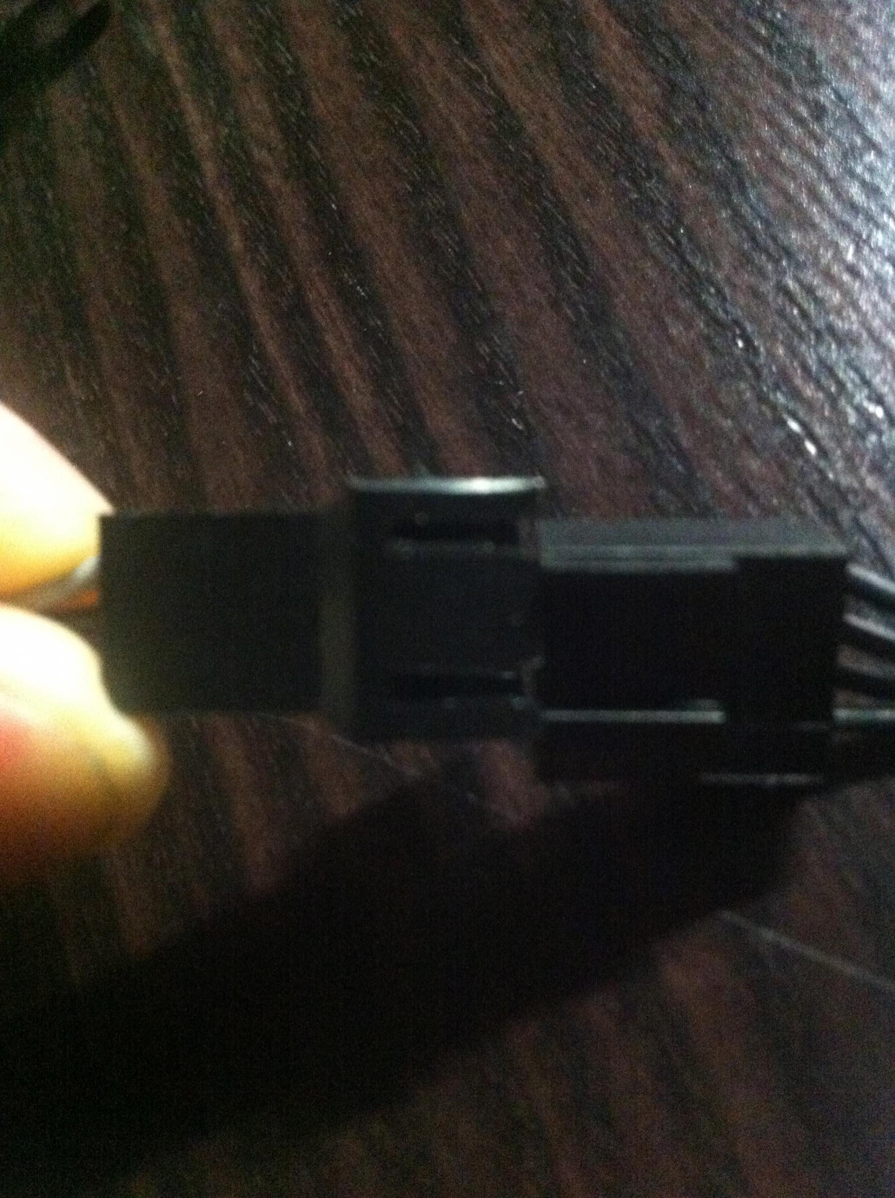

Hallo
Vor einigen Tagen habe ich mich hier im Forum erkundigt, ob ich an der NZXT SENTRY LXE
auch PWM-Lüfter anschliesse kann. Mir wurde gesagt dass, dies möglich sei.
Doch das ist eindeutig nicht möglich.
Kann man sich denn nun Adapter dazu kaufen. Und lohnt sich ein PWM Lüfter dann überhaupt noch, wenn die 4te Ader gar nicht angeschlossen ist? ( Ich kann die Lüfter noch umtauschen).

Du nimmst eine Zange und schneidest die störende Wand des 3-Pin Steckers ab/raus. Und schon passt es.
