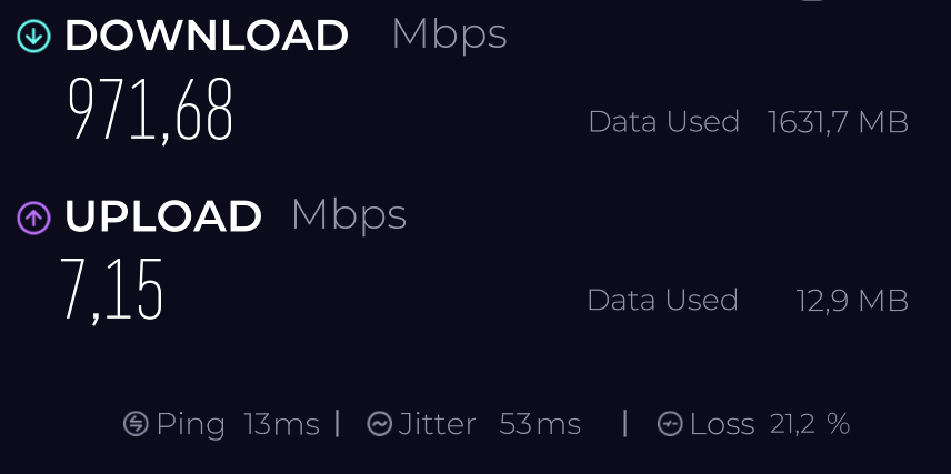

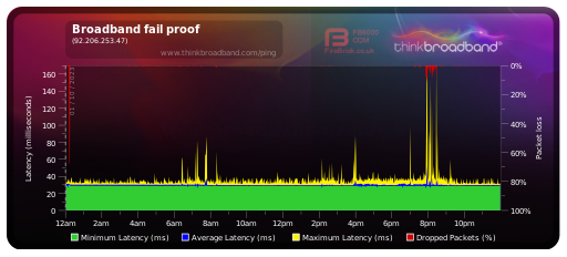

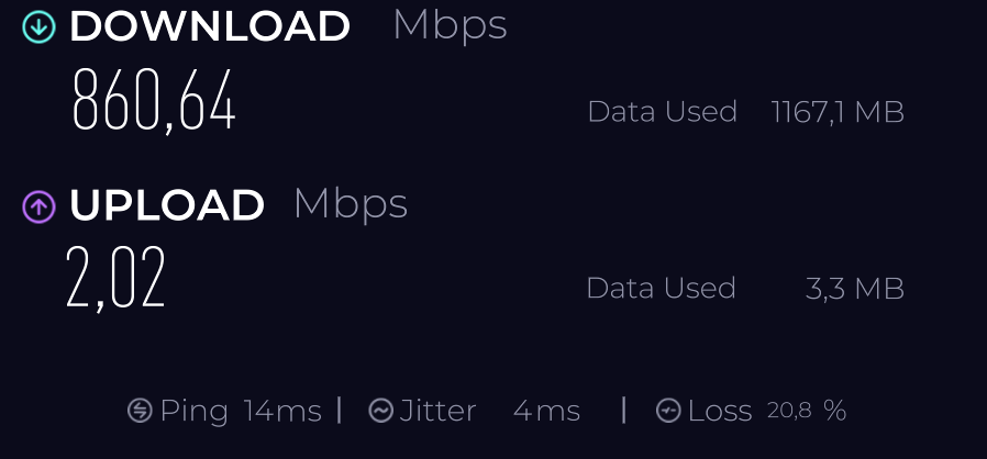

es hat sich eine kleine Änderung ergeben, auch wenn ich nicht ganz verstehe, was da genau passiert ist. Ich warte derzeit auf eine Rückmeldung von Pyur zu meiner Speedtest-Reihe, da gibt es also keine Updates.
Allerdings habe ich seit dem 1.10 Pure Speed 1000 und die Geschwindigkeiten (1000 MBits Download, 50 Mbits Upload) waren von Anfang an genau wie gebucht. Die Einbrüche sind aber weiterhin da, äußern sich aber anders. Die Uploadgeschwindigkeit ist nach wie vor sehr niedrig, aber deutlich höher als vorher und auch die Paketverluste sind nicht mehr so drastisch (siehe Screenshots). Zudem besteht das Problem immer nur für kurze Zeit (max. 30 Minuten), danach ist wieder alles normal. Zudem ist die Uploadgeschwindigkeit nun wieder hoch genug, um das Internet normal zu nutzen, selbst Geforce Now läuft bis auf kleine Aussetzer fast normal. Vor der Umstellung war alles abseits von sehr einfachen Internetseiten entweder undenkbar oder nur mit viel Wartezeit verbunden. Das löst das Problem natürlich nicht, macht es aber schon einmal deutlich erträglicher. Frage mich nur, wie sowas sein kann. Ein Rückkanalstörer sollte ja eigentlich meine Leitung unabhängig von der gebuchten Leistung beeinträchtigen, zudem habe ich ja nicht mehr Upload-Kanäle zur Verfügung.
Any ideas?
@rezzler : Bei mir im Keller ist der Verteilerkasten auch mit einem Schloss versehen, dass die Pyur-Techniker jedes Mal öffnen, zudem ist ein Puyr/Telecolumbus-Aufkleber auf dem Kasten.
Hier noch die Screenshots, genießt den Feiertag
Any ideas?
