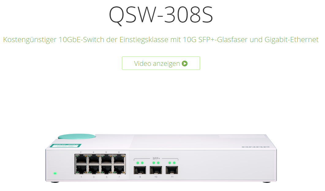

Dann brauchst du sowas für dein QNAP.
Alternativ kaufst du sowas und hast dann genug Ports.
https://www.qnap.com/de-de/product/qsw-308s
