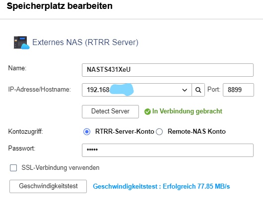

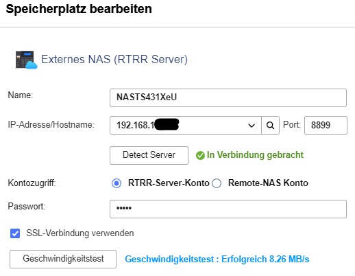

zwei Dumme ein Gedanke -> ich hab eben erst deine Nachricht gelesen aber habe parallel die Ursache in meiner Konfiguration gefunden --> die SSL Verschlüsselung...
mit SSL
ohne SSL
und beim Sync Vorgang (neu gestartet) sehe ich jetzt im Mittel 95-100MB/ sec
So soll das sein :-)
mit SSL
ohne SSL
