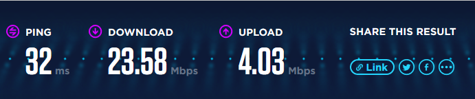

Speedtest 1 DSL only via MicrosoftEdge
Speedtest 2 DSL + LTE Firefox
Danke für Eure Hilfe!
