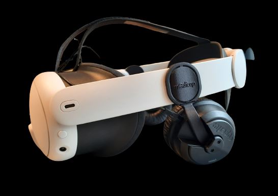

Ich hab mir auch erst Sorgen gemacht ob das mit dem Deluxe Audio Strap passt weil ich so viel über Probleme mit externen Kopfhörern bei der Quest 3 gelesen habe. Aber es ist halt einfach nur bissal leiser, klingt aber deutlich besser als mit der internen Lösung. Mit den HTC Vive In-Ears musste ich die Lautstärke etwas runterregeln weils richtig laut war, das Deluxe Audio Strap nutze ich auf maximaler Lautstärke.

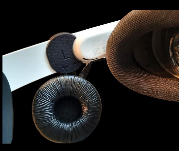

https://www.kabetec.de/shop2/Soundkit-für-die-QUEST-3-p604144765
klick für groß
ob die was taugen?
