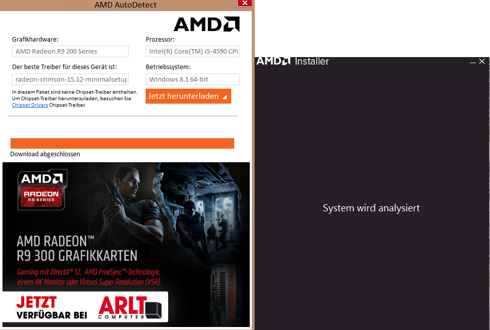

Ich habe ein ähnliches Problem, zumindest habe ich Schwierigkeiten aus der Kombination "Neuer Treiber" und R9 270X.
Nach dem neuen Aufsetzen und den Umstieg auf eine 850 Evo, kann ich den AMD Treiber nicht installieren. Was ich auch mache, ich komme nicht über folgendes Szenario hinaus.
Autodetect erkennt meine Karte. Aber im anschließenden Installationsfenster wird mein System ewig analysiert. Mehr passiert nicht.
Meine R9 wird im Gerätemanager von Windows als "R9 200 Series" aufgeführt, daran kann es nicht liegen.
Wisst ihr vielleicht weiter? Wo bekomme ich ältere Treiberversionen her?
