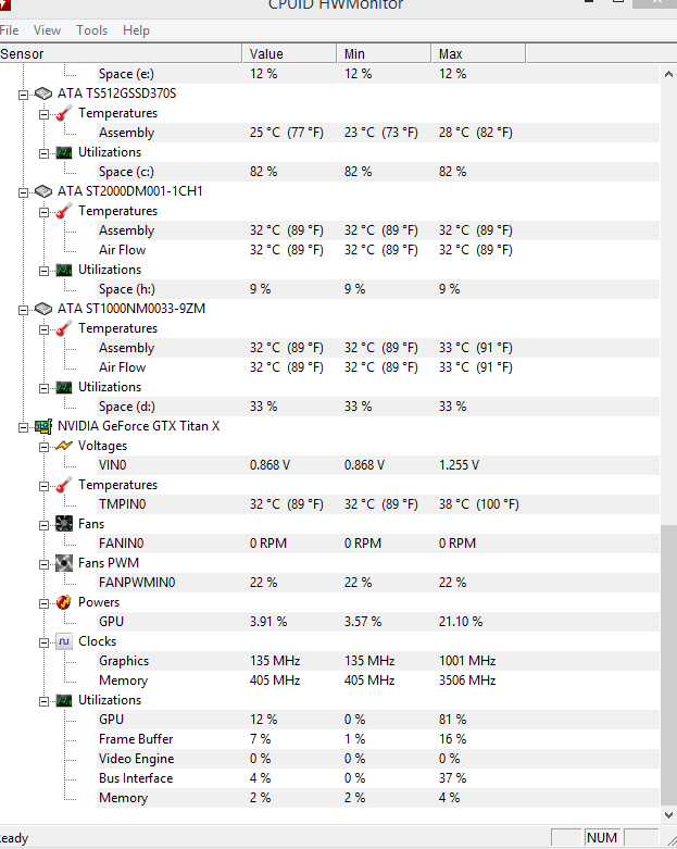

Meine TitanX hat bei einem Idle Takt von 135Mhz eine Temperatur von 40°C.
