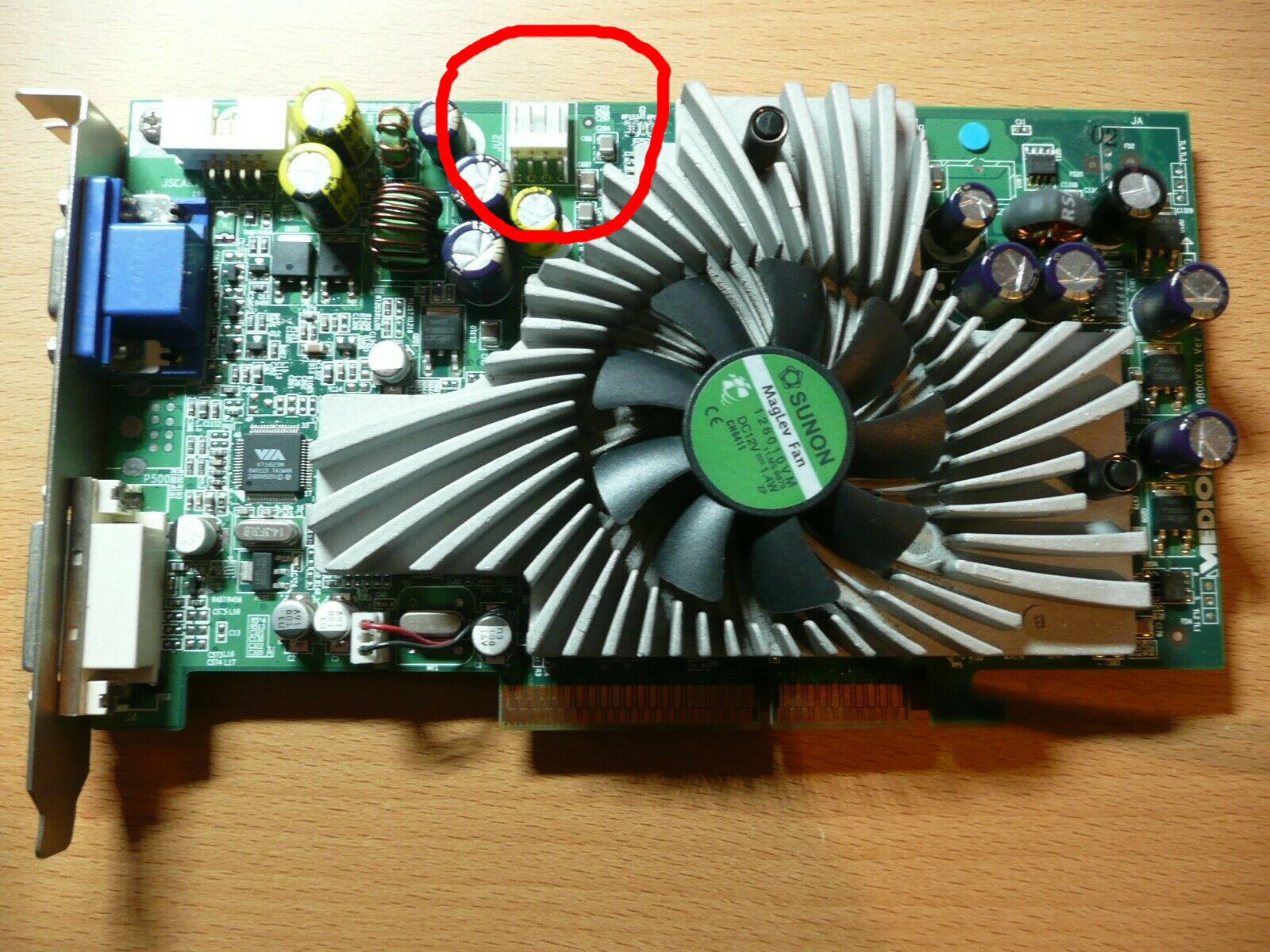

für einen Retro-PC habe ich eine Medion Radeon 9800 XXL AGP gebraucht gekauft, sogar recht günstig. Jetzt sehe ich, dass es da einen Anschluss gibt, als wäre es ein Poweranschluss (FDD). Es steht "JU2" daneben. Stimmt mein Verdacht? Einfach so mal anschließen will ich nicht probieren, nachher geht doch was kaputt.
Danke für die Hilfe.

Ja, der Floppy Power Anschluss brauch eine passende Leitung vom Netzteil.

Habe ich auch, empfehle aber zwecks einfacher Montage/Demontage einen 3,5" auf 5,25" Strom Adapter, der dann an der Karte verbleiben kann!. :daumen:

Der 4 Polige Anschluss quer über den VGA Anschluss wäre wohl eher der richtige Stromanschluss.
Das wäre dann ein 4 Poliger Molex Stecker.

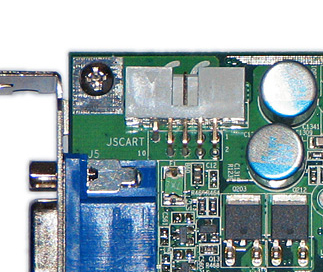

Der Anschluss links oben scheint mir eher ein Scart Anschluss zu sein, weil er JSCART heißt und einen Pin sichtbar hat (siehe Foto), der nicht in einen Molexanschluss passt.

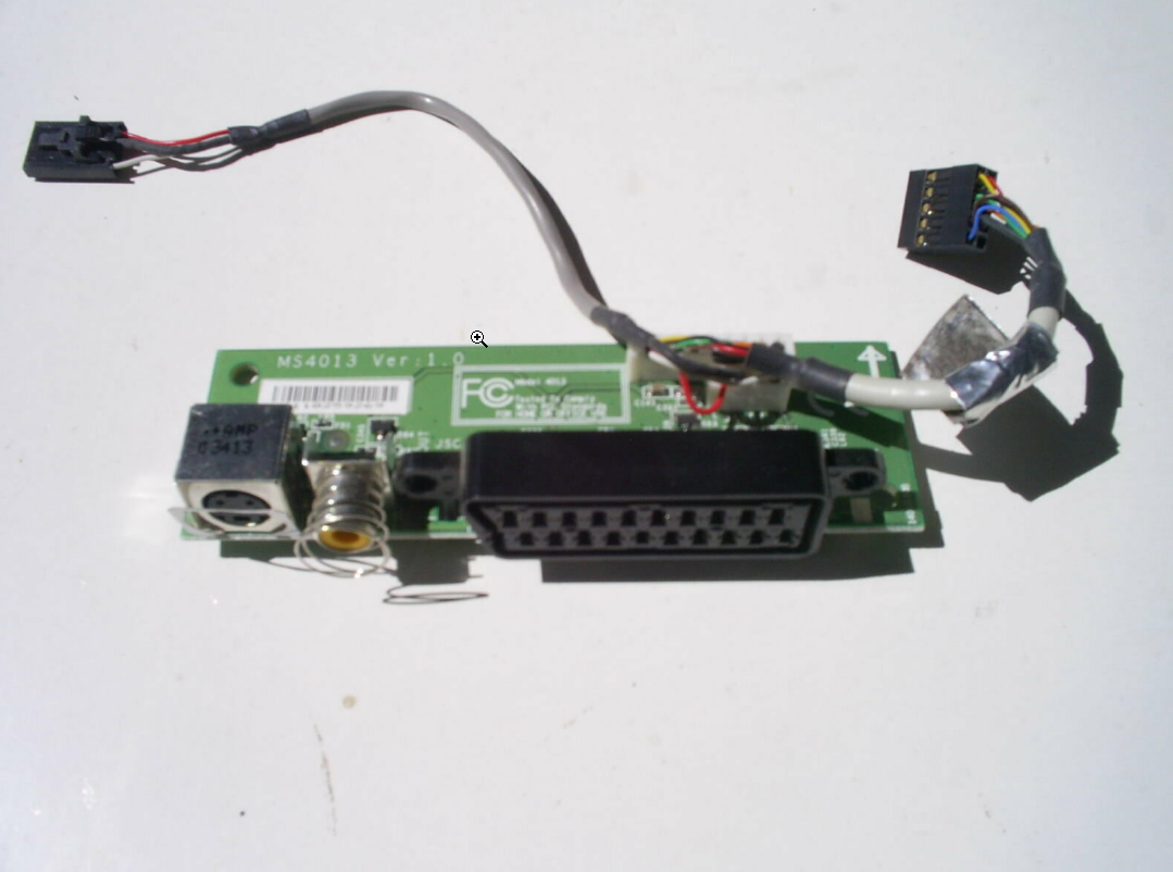

An diesen Anschluss konnte man diese Erweiterungskarte anschließen, damit man über Scart, den PC auch an einen alten Fernseher anschließen konnte

Hatte die Karte damals im Einsatz und ja, braucht diesen Anschluss zur Stromversorgung.
Die Karte ist ein MSI "Custom Design" für Medion gewesen, denn dort wo normalerweise der Stromstecker sitzt (oben rechts) sieht man ja noch die angedachten Kontaktflächen.
Alle Radeon 9xxx-Karten mit einem 256-Bit-Speicherinterface haben solch einen Anschluss, da der AGP-Bus die benötigte Leistung für die min. 16 GB/s nicht allein zur Verfügung stellen kann.
Wann immer du solch einen Anschluss siehst, solltest du ein entsprechendes Kabel vom Netzteil anschließen.

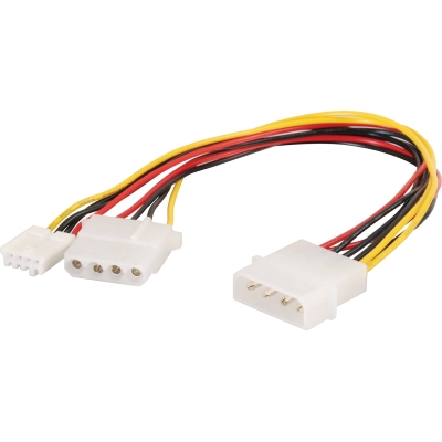

Es gibt auch spezielle Molex-Adapter:
