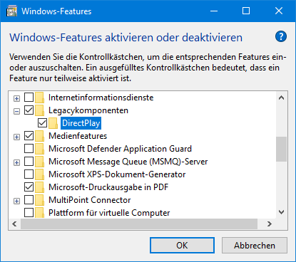

Installier/aktivire auch mal "Directplay", in der Systemsteuerung, schau nach Anleitung im Netz. Älterer Spiele benötigen dies oft. Ist zwar eigtl. für die Com. Schnittstelle dann, aber wer weiß inwieweit das noch verknüpft ist.
Du solltest das ganze mal auch mit aktuellen Games überprüfen oder Benchmarks, nicht nur mit cs:Go . Ich denke bei dir ist da wohl was anderes im Busch.
Sicher? Nicht verwechseln mit DirectX und das ist auch nicht in DirectX enthalten.
Es ist schon das, oder?
