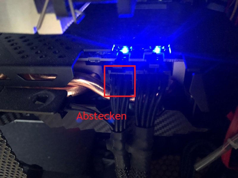

@any.more Ich gehe aktuell jedem Tipp nach, vor allem wenn es wie oben beschrieben "von allem empfohlen" wird. Dennoch kurz eine Frage zu den Kabelthema, bevor ich die GraKa kaputt mache:
Ich habe nochmal einen Kabel mit großen Stecker (Netzteil) und zwei Abgängen (je 6pol + 2pol). Kann ich das einfach anstecken, das 6 Pol tauschen (Wenn ja welches, oder ist das egal?), und die anderen enden lass ich jeweils einfach frei baumeln?
@Denniss Bilder davon sind schon oben in einem Spoiler.
1) Du steckst das rot markierte Kabel ab
2) Du nimmst ein zweites Kabel (wie bereits geschrieben sollte es im Lieferumfang deines Netzteils enthalten sein) und schliesst dieses bei 1) an (die übrigen Enden einfach frei baumeln lassen, aber so dass sie keine Lüfter usw. berühren können)
3) Das andere Ende des Kabel von 2) stöpelst du an "PCIe2" des Netzteils an

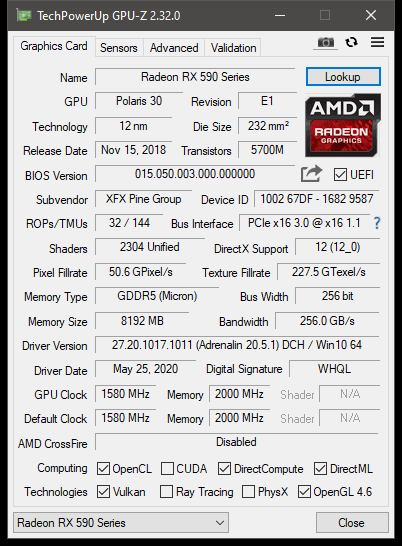

würdest Du noch etwas testen?
Ich möchte wissen, ob der Fehler auch beim Rendertest von GPU-Z auftritt. Eigentlich dient der Test zum feststellen der PCIe-Bandbreite/-Speed.
Download GPU-Z: https://www.techpowerup.com/download/techpowerup-gpu-z/
Aufs Fragezeichen klicken, ggf. die erforderliche .dll laden (geht automatisch) und nochmal den Rendertest starten.
Danke!
Opa Hermie schrieb:
Das ? ganz rechts, hinter der Anzeige vom Bus Interface ;)
Ach DAS Fragezeichen. Sag doch das du DAS Fragezeichen meinst ;)
Also wenn ich das starte, dann startet so ein LSD-Film, und nichts passiert...?
Na immerhin. Kannst den Film ja mal länger laufen lassen, meine beiden (höchstwahrscheinlich defekten) Karten haben diesen "Test" höchstens 10 Sekunden überlebt. Furmark ging garnicht, man sah kurz den Donut, dann Bild weg, Lüfter drehen auf, nur Ausschalten half.
Also, der LSD Film macht auch nach 10 Minuten keine Probleme, COD aber weiterhin schon... Andere Vorschläge?
Und heute hatte ich einen Absturz ohne COD. Also liegt es alleine daran auch nicht.
