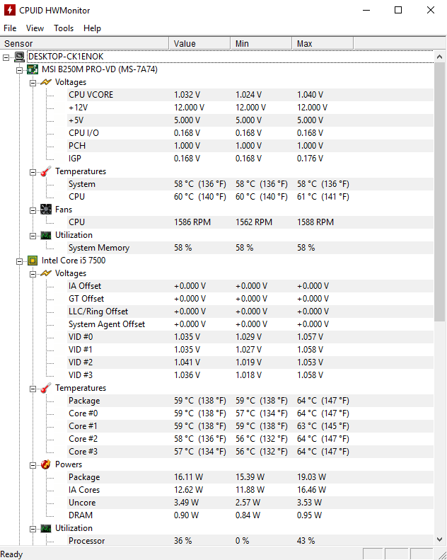

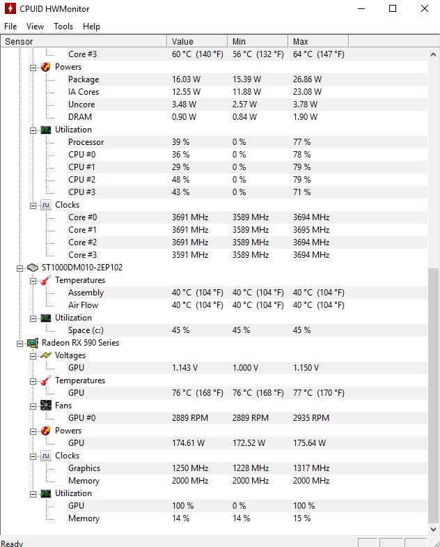

Ja stimmt hab ich vorhin auch gemerkt, Mainboard liegt bei 80Grad maximal. GPU bei 85Grad maximal. Kann jemand einen lüfter empfehlen den ich auch nicht unbedingt aus Einzelteilen zusammenbauen muss?
Hab hier die richtigen Werte die sehen schon besser aus.
Würde mir noch den be quiet! BK009 Pure Rock CPU Kühler einbauen und dann müsste es passen
