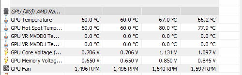

Meine Vermutung liegt hierbei auf der GPU Temerartur das diese zu heiß wird und runtertaktet:
Ich wundere mich nur, dass ich Anfangs das spiel auf "Sehr hoch" bzw "Hoch" spielen konnte recht flüssig und nun nichtmal auf Mittel spielen kann

Die Temps sind völlig in Ordnung.

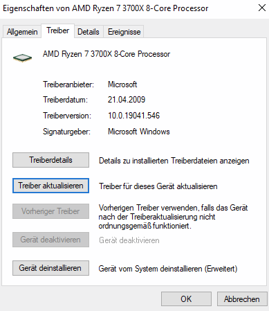

Okay habe grade diesen Treiber entdeckt in meinem System...
Wen mich nicht alles täuscht ist der von 2009???
Das ist normal und sicher nicht dein Problem.
Hast du komplett richtig erkannt. Der ist von 2009.
Das hat aber rein gar nichts mit deinem Problem zu tun.
