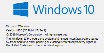

Windows 10 Pro die letzte Version 1803 (mit dem Image creator runtergeladen)

Sicher? Was sagt Windows bei Winver.exe? Das Media Creation Tool lädt nicht die aktuellste Version herunter. Es lädt die Version herunter, die es selbst hat.
Windows 1803 ist aktuell mit der Build Version 17134.112. Treiber hast Du ja auch einen sehr alten benutzt.
Ja ich bin sicher wegen der Version:
und ich habe auch alle updates gemacht ->
Ist der Treiber 17.1.1 vermutlich, dieser kommt über Windows Update.

Danke gerade selbst draufgekommen
ich habe das System am Dienstag neu aufgesetzt und aktualisieren lassen..
Vermutlich habe ich da die allerletzten Updates gerade verpasst
Das update gemacht und jetzt klappt das mit dem Treiber auch!

Nicht ganz. Wärest Du Dienstag aktuell gewesen, dann hättest Du .81 gehabt. .1 wurde nie für Allgemeinheit freigegeben. Die wurde direkt durch .5 ersetzt. Aber jetzt läuft es ja.
Stimmt so aber nicht.
Die offiziele Release Build ist die 17134.1,
welche auch immer noch die Version der ISO ist.
Das Update auf .5 war nicht offiziell und kam noch über den "Insider Ring"
oder man musste es manuell installieren.
Das erste offizielle Update, das auch über Windows Update kam, war KB4103721
und dies hob die Build 17134.1 auf 17134.48 .
Die 17133.1 war die erste finale Version, die aber zurückgezogen wurde.
