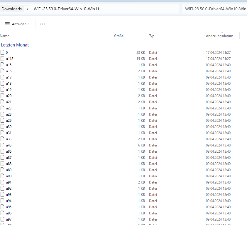

Man kann es hinbekommen, für den BT-23.50.0-64UWD-Win10-Win11.exe, aber aber nicht beim https://www.computerbase.de/downloads/treiber/netzwerk/intel-proset-wireless/
Dort sieht es entpackt so aus:

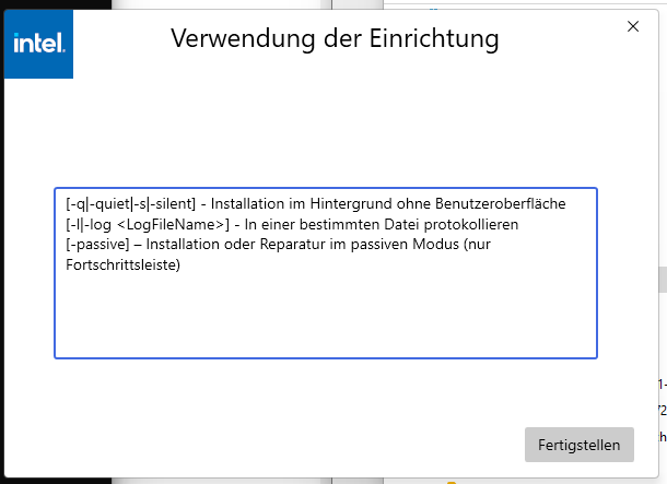

Die Befehlszeilen-Optionen, die der Installer bietet, sind auch nicht gerade nützlich:

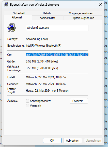

Beim BT-23.50.0-64UWD-Win10-Win11.exe kann man den Installer wie folgt entpacken: Setup starten, bin gerade hier:
Im Task-Manager das Setup suchen:
Rechtsklick -> Eigenschaften:
Den Ort kopieren, bei mir: C:\Windows\Temp\{8A6FA905-9D73-4DE5-8D9B-76B31F812B12}
Administrative Kommandozeile öffnen. Dort eingeben, um die MSI-Datei zu extrahieren:
Code:
C:
cd C:\Windows\Temp\{8A6FA905-9D73-4DE5-8D9B-76B31F812B12}
dir *.msi
msiexec /a "Intel Bluetooth.msi" /qb TARGETDIR=D:\IntelBT
statt D:\IntelBT kann auch ein anderes Zielverzeichnis verwendet werden. Der dir-Befehl dient nur dem Anzeigen der MSI-Datei, falls es andere Treiber sind dann entsprechend den msiexec-Befehl anpassen.
Das Ergebnis sind entpackte Treiber (verschiedene, aber Gerätemanager kann ja im Hauptordner suchen), Beispiel:

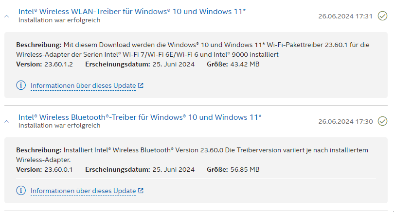

Hatte beim WiFi 23.60.1 auch keine Probleme. Beim Bluetooth 23.60.0 ebenfalls nicht.
(gestern bei zwei Laptops die Intel AX210 verbaut)
