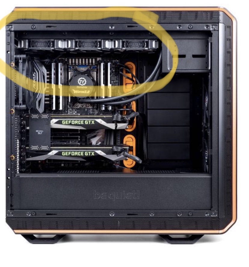

Ich besitze ein Dark Base pro 900 rev.2 Gehäuse und zur Zeit habe ich, in der Front, einen Alphacool Monsta 280mm Radiator mit einer dicke von 84mm. Ich möchte noch meine RTX 2080 GAMING OC Grafikkarte wasserkühlen und dazu wollte ich noch einen Radiator im Top montieren, so dass ich das Bluray Laufwerk benutzen kann! Nun zu meiner Frage. Welchen Radiator kann ich maximal einbauen, von der Dicke und Länge her?
Vielen Dank für eure Hilfe!

Wenn ich mir das Bild mit dem 360er hier näher ansehe, sollte ein 240 und ggfs 280mm gut mit nem Drive passen, auch mit den Anschlüssen am Radi:

Wobei beim oberen Radiator kein dickes Modell funktionieren wird, wenn ich mir das Bild so anschaue.
Da kollidieren Lüfter/Radiator ziemlich schnell mit den VRM Kühlern oder dem I/O des Mainboards.

Also im Deckel kannst du maximal einen Radiator von 35 mm einbauen wenn du mehr nimmst kommst du mit dem Radiator gegen die Qi Ladestation und du kannst den Deckel vom Gehäuse nicht mehr richtig aufstecken.
