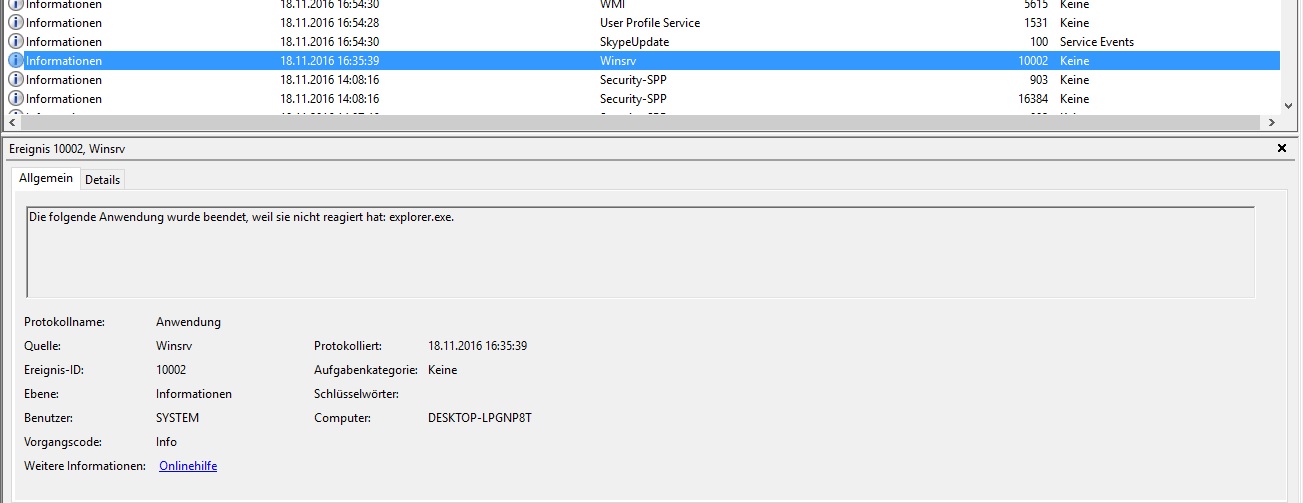

Ich habe auf deinen Hinweis hin noch einmal in mein Ereignisprotokoll geschaut und es scheint nur einen einzigen Hinweis überhaupt zum Zeitpunkt des Ereignisses zu geben:
Alle anderen Meldungen - sowohl die kritischen als auch die restlichen - setzen erst wieder ein, nachdem ich den PC neu gestartet habe (d.h. nachdem ich ihn wieder vom Strom trennen musste). Bin jetzt wieder ziemlich ratlos. Das scheint ja meinen Verdacht zu bestätigen, dass es Probleme mit dem Explorer gibt. Angesichts dessen habe ich gerade wenig Lust den PC aufzuschrauben und Kabel auszuwechseln (auch weil ich, wie ich feststellen musste, momentan gar keine Ersatzkabel mehr da habe). Meh. Ich werde das weiter beobachten und berichten.
