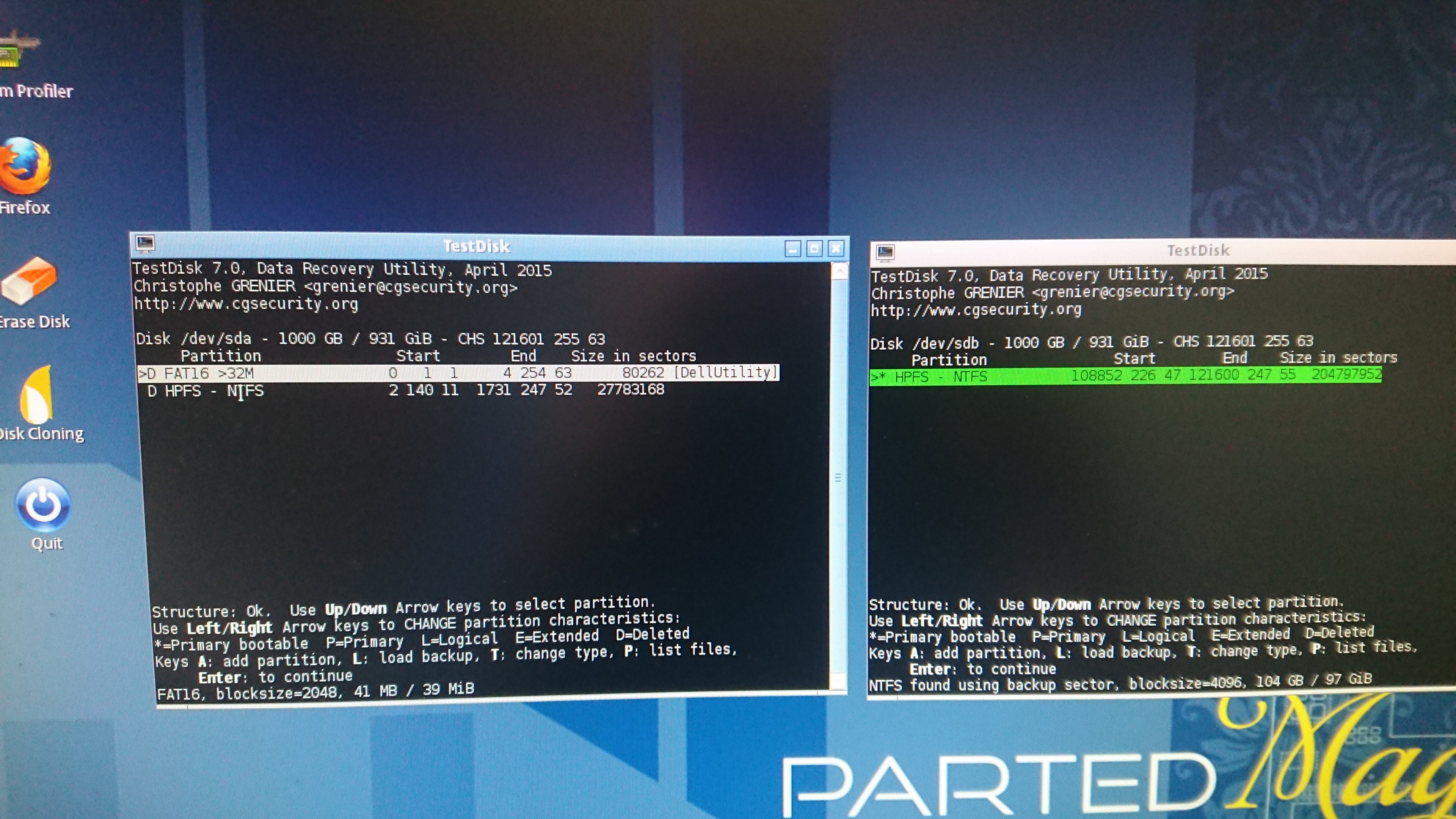

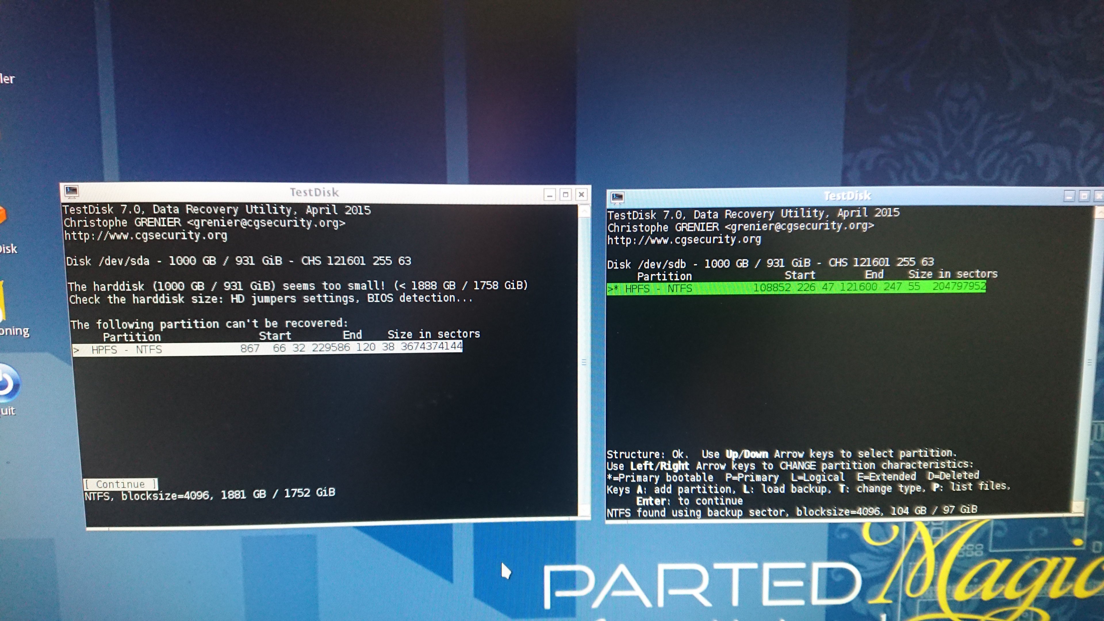

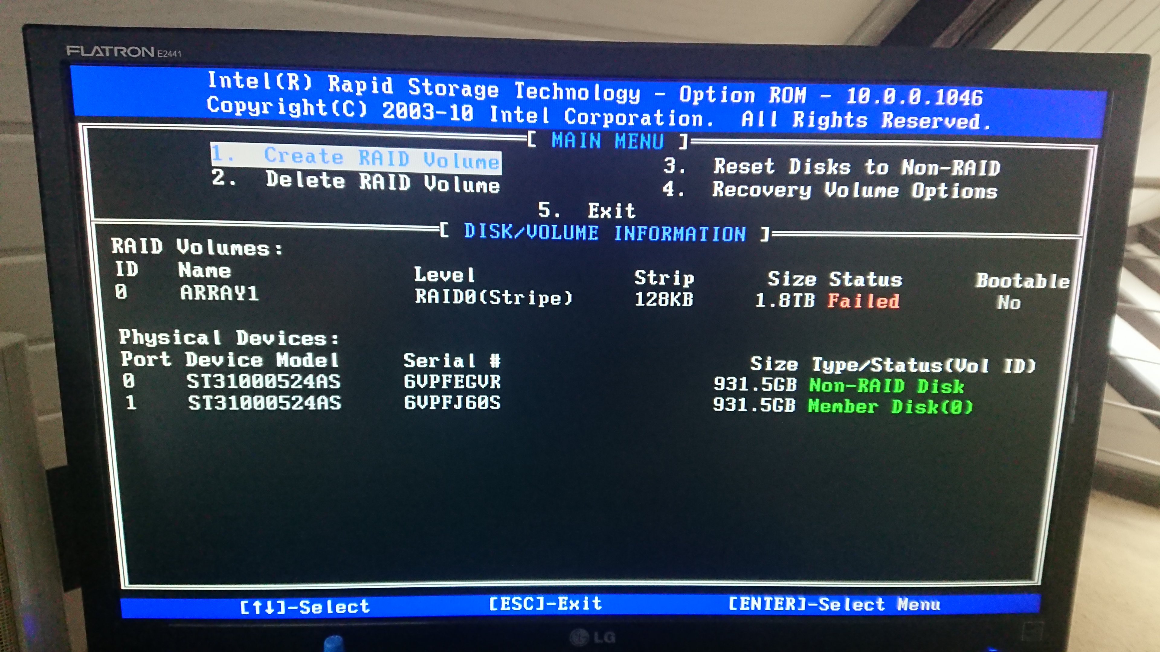

mein Rechner zeigt mir ganz spontan und ohne Vorwarnung beim Starten folgendes Raid 0 Problem an und bootet dementsprechend nicht (siehe Bild).
TestDisk habe ich auch schon durchlaufen lassen. Ergebnisse in den Bildern.
Gibt es irgendeine Chance das Raid wieder zu flicken, so dass nicht alle Daten verloren sind?

Die 2. Platte wieder ins Raid0 aufnehmen und fertig, die Daten hast du ja nicht nur auf dem Raid 0?!
Die erste Platte ist nicht mehr im Raid, siehe "Non-raid disk"
Diese wieder einbinden. Aber die Daten sind wohl futsch
Die Daten sind schonmal sowieso so gut wie weg. Die Aussage hilft dir persoenlich nicht viel, aber es muss sein...
Mit Testdisk wirst du garnichts anfangen koennen, zumindest an dieser Stelle nicht.
In einem Raid0 werden alle Daten auf allen Memberdisks verteilt. In deinem Fall in 128KB Haeppchen. Testdisk koennte also allerhoechstens Dateien retten die kleiner als 128KB (1/8tel Megabyte) sind, und die nicht geteilt wurden...
Was ich in deinem ersten Screenshot sehe, ist die Option 4: Recovery Volume Options. Da wuerde ich einmal schauen ob sich die "Non-RAID Disk" wieder in den Verbund aufnehmen laesst. Sollte es kein echter Hardwareschaden sein, laesst sich damit vielleicht noch etwas retten.
Andere Optionen bleiben dir kaum als Laie. Die Option mit den Festplatten zu einem Datenretter zu gehen gibt es natuerlich noch, aber grade bei solchen RAID Verbuenden wird sowas schnell teuer, selbst wenn kein Hardwareschaden vorliegt.
