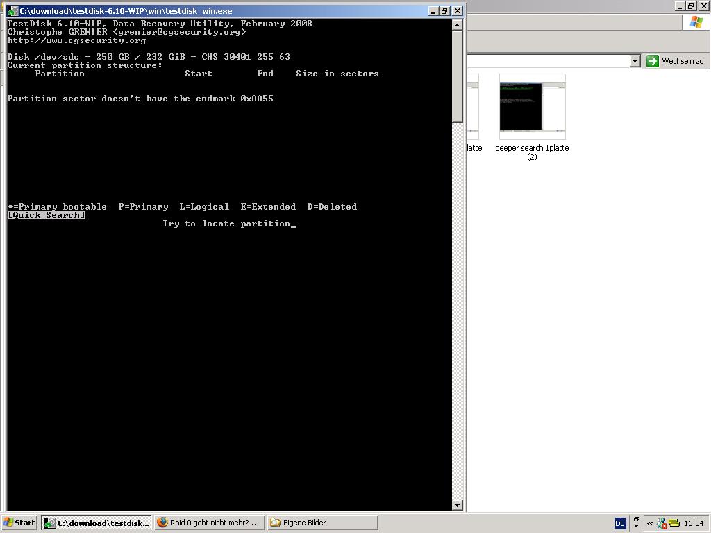

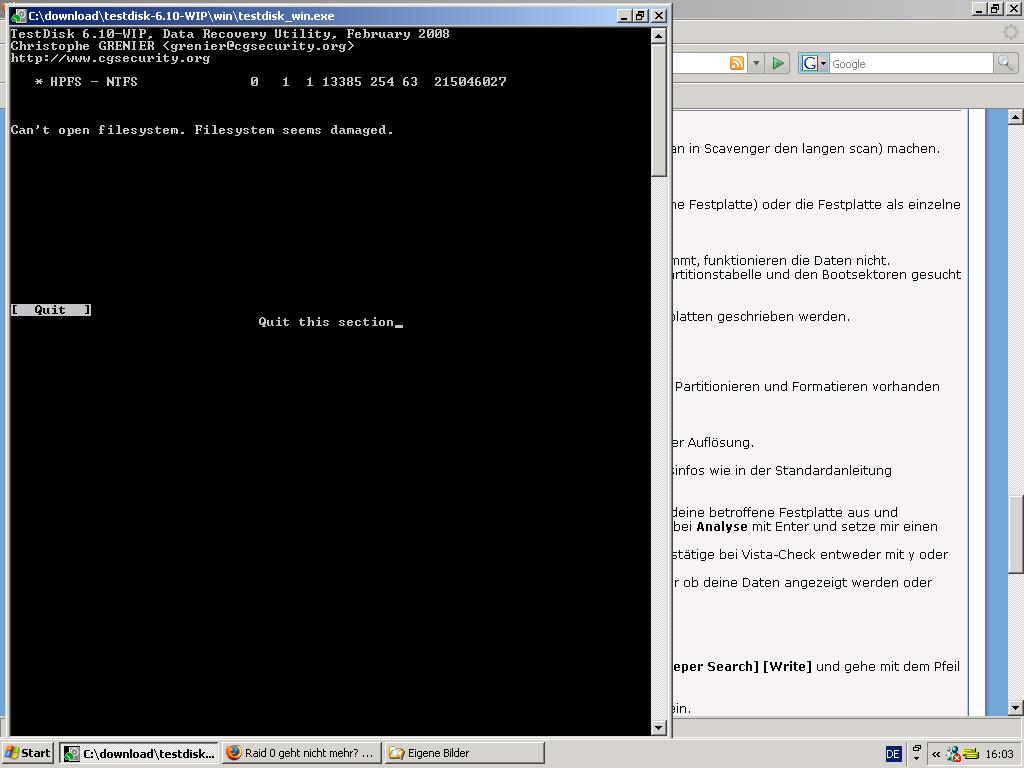

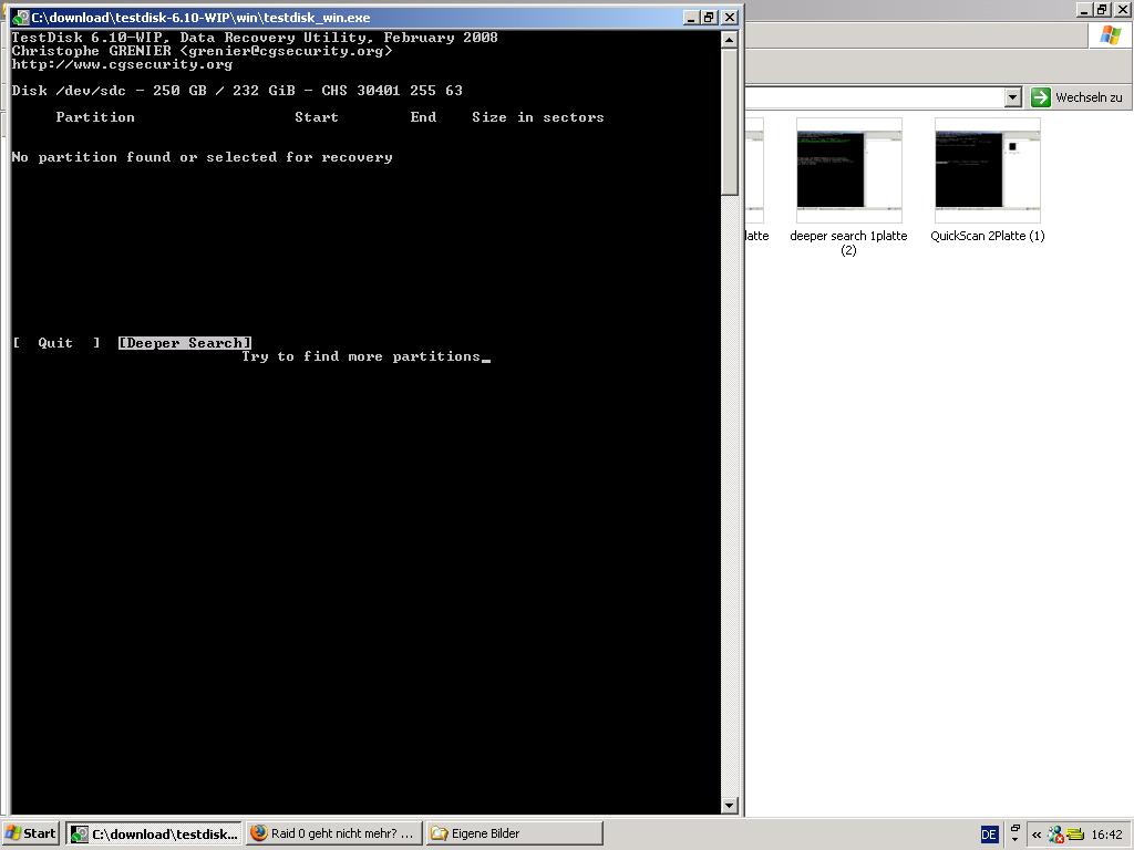

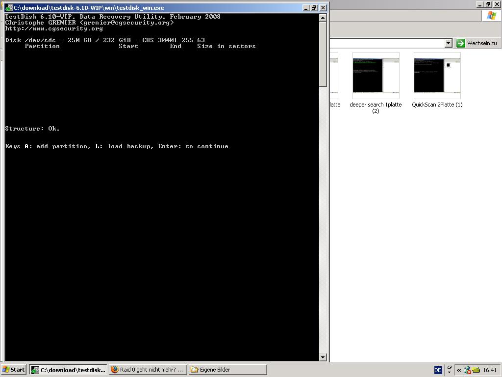

Hallo Fiona,
hatte heute am Sonntag endlich Zeit gefunden um das zu machen was du geschrieben hast!
Habe mit Scavenger beide Platten im Raid gescannt! Alles was ich brauche habe ich gefunden, nur leider nicht nutzbar.
Problem was ich vergessen habe zu schreiben ist das ich über Controller (Onboard) meine Sata Platten nicht mehr sehe nur über das VIA Raid Tool (Windows) kann ich meine Platten im Raid 0 zusammen schließen. Komisch oder?

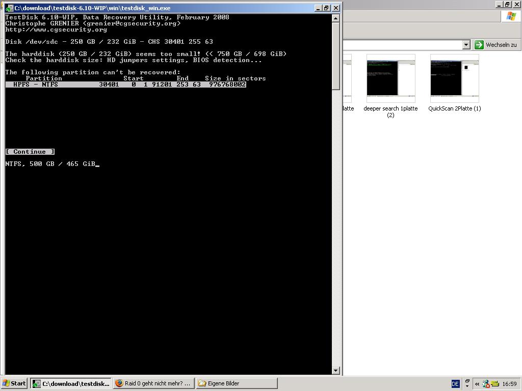

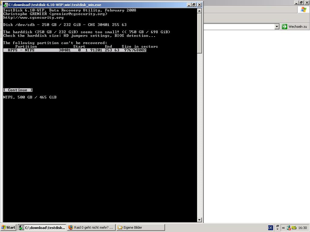

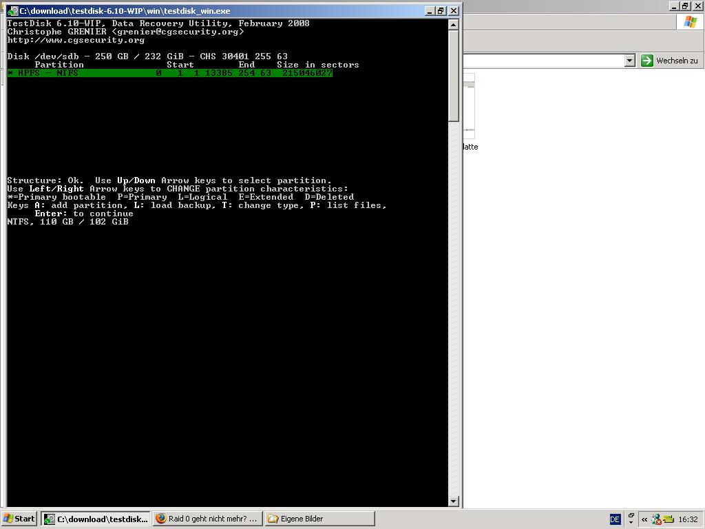

So mein Array ist broken und unter Windows habe ich dir mit TesDisk ein paar SreenShots gemacht.
Unter DOS habe ich auch beide Platten einzeln gescannt und gleiches Ergebnis bekommen wie auf den Bilder (Windows).
Kann man mit diesem Scan auch die richtige Blockgröße feststellen oder muß ich bei TestDisk eine ander Einstellung vornehmen?
Auch scheint die Plattengröße bei TestDisk nicht zu stimmen!
Habe 2 x 250GB Samsung Platten!
Ich hoffe die Info's reichen!
Achja habe jedem Bild den passenden Namen gegeben!

Testdisk erkennt nur eine Festplatte.
Du brauchst aber beide.
Ich weiß nicht, ob du, wenn du ins RAID-Kontroller BIOS gehst deine Festplatten angezeigt werden und ein Array vorhanden ist.
Im Fall wenn dein Array broken oder beschädigt ist, kannst du in Betracht ziehen es zu löschen und neu zu erstellen.
Dabei nicht schreibend auf die Festplatten zugreifen.
Dann würde Testdisk dein Array wieder voll mit 500 GB erkennen, und du könntest eine Diagnose machen.

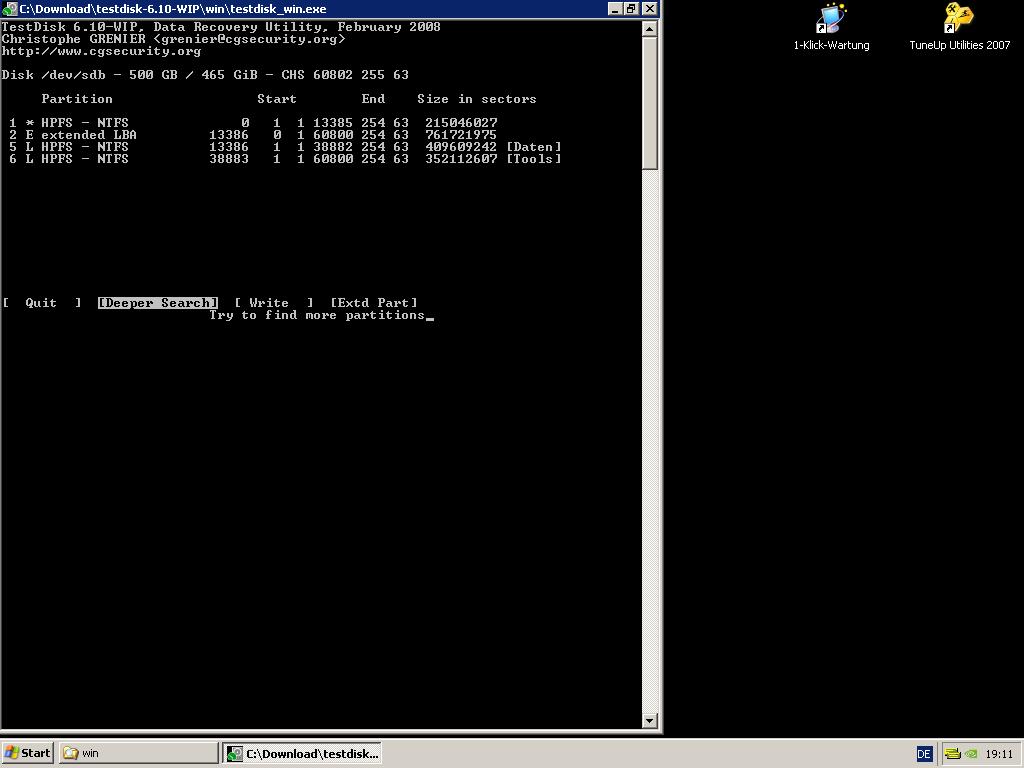

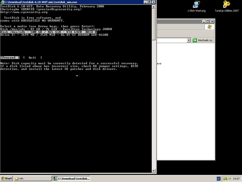

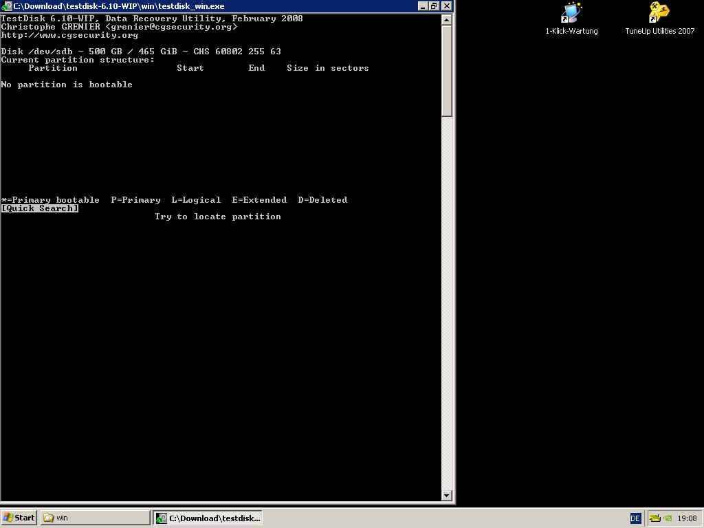

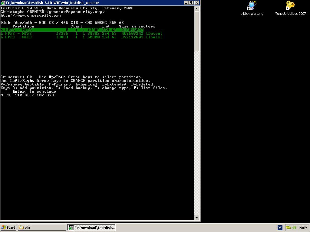

So nach langem ausprobieren habe ich doch mit dem VIA Raid Tool mein Raid 0 zurück bekommen!
Die Bilder zeigen das ich wieder meiner Ordner Struktur sehen kann!
Wenigstens mal ein kleiner Schritt nach vorne!
Das Bild mit dem Namen Sata Struktur ist der aktuelle Stand auf meinem Rechner.
Das lasse ich jetzt so lange stehen bis du dich bei mir meldest bevor ich wieder was verliere oder falsch mache!

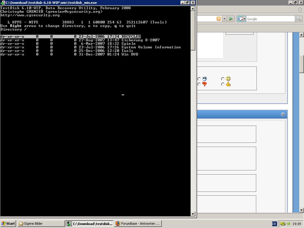

So habe das ausprobiert was du gesagt hast.
Ich kann die Ordner öffnen und es kommt keine Fehlermeldung!
Beispiel im Anhang!
Was muß ich jetzt machen um meine Daten zu sichern oder kann man die Platten aktivieren das sie normal unter windows laufen?
Stelle mal dein Raid insoweit direkt wiederher und teile es mit.
Notfalls kannst du die Daten auch direkt in Testdisk auf ein anderes Laufwerk kopieren.
Würde aber nur im Fall kommen.
Ich gehe jetzt von diesem Screen aus.
https://www.computerbase.de/forum/attachments/ordner-anzeige-jpg.92582/
Bestätige dann mit Enter.
Gehe auf [Write].
Bestätige dort mit Enter, y und Ok.
Im Fall wenn bei dir ein Bootsektor defekt sein sollte, kann dort noch ein Menü Boot erscheinen.
Bestätige dann aber nur im Fall mit Backup BS.
Beende Testdisk und starte den Computer neu.
Wenn chkdsk bei Systemstart kommen will, beende chkdsk erstmal.
Geht innerhalb von 10 Sekunden durch beliebigen Tastendruck.
Überprüfe das Ergebnis und teile es mit.
