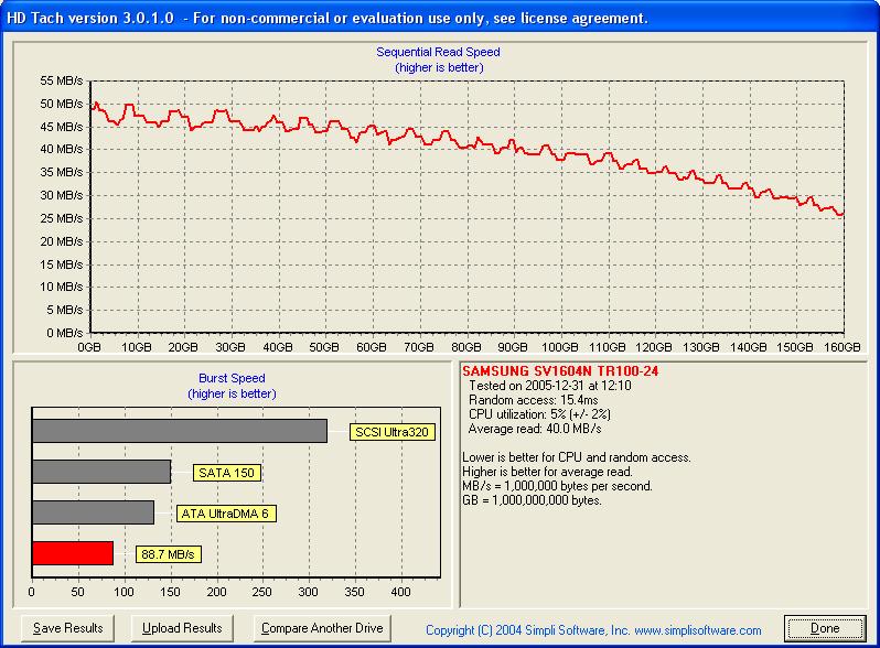

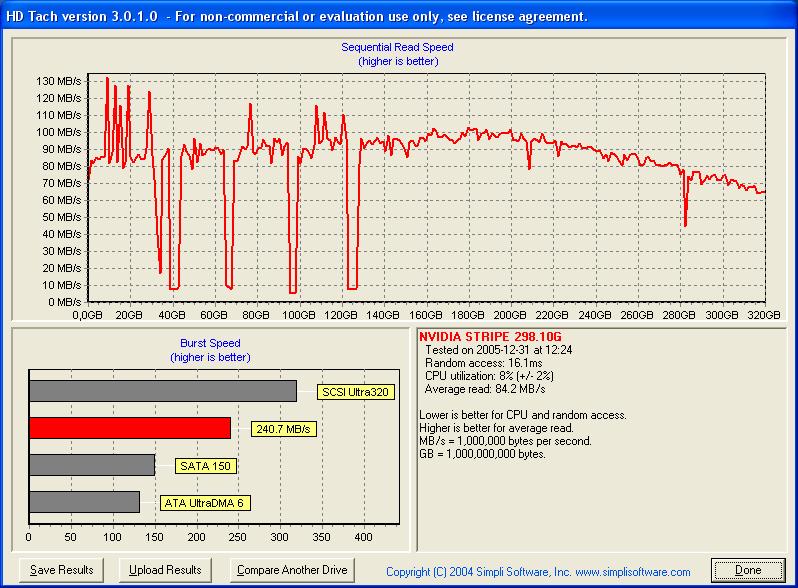

So, ich hab jetzt mal ein paar Messungen gemacht, um mein Problem anhand von Zahlen etwas zu konkretisieren:
Angehängt sind HD-Tach Benchmarks meines RAID-Systems mit eingeschaltetem NCQ, sowie meiner alten ATA Platte. Wie man sieht, hat das RAID-System dort deutlich mehr Performance. (Die Einbrüche im Grahpen könnten daran liegen, dass die Systempartition im Raid ist).
Dauer der Startup-Phase von UT2004 vom Raid: 1 min 13 sec
Dauer der Startup-Phase von UT2004 von der alten ATA Platte: 20 sec
Das ist der gravierendste Unterschied bei Spielen, den ich feststellen konnte. Bei vielen anderen Spielen geht der Ladevorgang aber immmerhin doppelt so schnell von der einzelnen Platte wie vom RAID-System.
Und noch eine Sache, die mir aufgefallen ist:

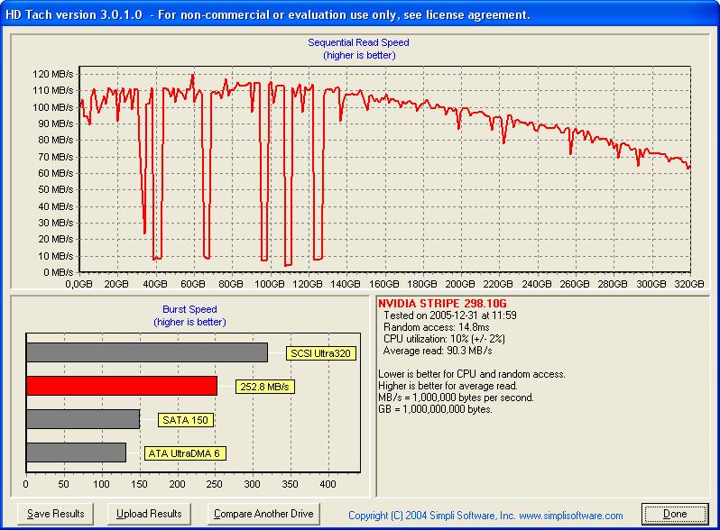

Auf dem dritten angehängten Bild befindet sich ein Benchmark vom RAID-System mit AUSGESCHALTETEM NativeCommandQueueing. Dort bekomme ich eine deutlich bessere Performance als mit eingeschaltetem NCQ. Nun bin ich völlig verwirrt...

Hmm. Das sind ja ein paar hefige Einbrüche. Da passiet ja für einige Sekunden praktisch gar nichts. Mir fällt als Grund eigentlich nur ein Treiberproblem oder eine defekte Platte ein.
Ich schätze mal, dass du die aktuellsten Treiber schon installiert hast. Ob die Platte jetzt tatsächlich einen Defekt hat lässt sich schwer sagen. Anscheinend scheint sie ja noch alle Daten lesen zu können.
Hast du einmal andere Benchmarks getestet? Zeigen die die gleichen Einbrüche?

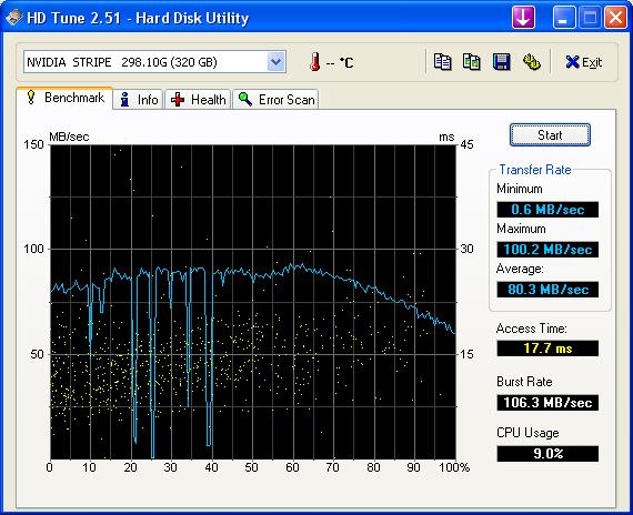

Habe jetzt auch noch mal mit HD-Tune messen lassen (siehe Anhang). Die Ergebnisse sind recht ähnlich, es gibt dort ebenfalls heftige Einbrüche. Ich dachte eigentlich, das das normal wäre, weil eben die Systempartition auch mit im RAID ist, aber so die Ahnung habe ich da nicht...
Wenn diese Einbrüche nicht normal sind, erklären die vielleicht, warum mein System manchmal für kurze Zeit zu "hängen" scheint.
Habe jetzt auch mal nach möglichen IRQ-Konflikten geguckt, und es wurden auch tatsächlich zwei IRQs mit denen für Sound und Netzwerk geteilt. Habe deshalb mal testweise Sound- und Netzwerkkarte im Bios deaktiviert. Das hat jedoch keinerlei Performanceunterschied gebracht.
Wenn ich NCQ abschalte, erhalte ich übrigens auch mit HD-Tune bessere Ergebnisse (Durchschnittlich 86 MB/s, 112 MB/s Burst, 15.5 Zugriffszeit).

Also bei mir ändert sich leicht der Einbruch. Die sind nicht mehr ganz so tief, an der gesamt Performance scheint sich nichts zu ändern

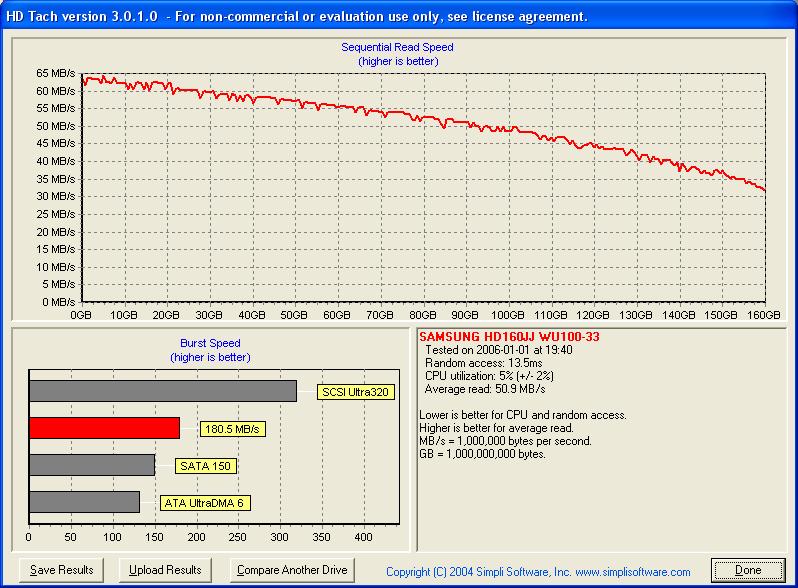

Auf jeden Fall hat es mich nun weitergebracht, die Platten einzeln zu betreiben. Eine der Beiden scheint tatsächlich defekt zu sein.
Habe Windows auf die alte P-ATA Platte installiert, und dann ein Benchmark für jede der beiden Platten laufen lassen. Das Ergebnis war, dass eine der beiden Platten wiederum diese extrem starken Leistungseinbrüche, die man auch schon beim Benchmark des RAIDs erkennen konnte. Die andere Platte lieferte ein "normales" Ergebnis. Diemal sind die Leistungseinbrüche jedenfalls nicht durch Systemzugriffe oder ähnliches zu erklären. Ich habe die Graphen für die Benchmarks der beiden Platten mal angehängt.
Ich habe mich mit dem Problem jetzt mal an Samsung direkt gewendet und gehe mal davon aus, das die meine Platte austauschen werden.
Ich hoffe mal, das dies auch die Ursache für mein ursprüngliches Problem war, nämlich den extrem langen Ladezeiten bei Spielen. Aber um das herauszufinden, muss ich wohl auf die Ersatzplatte warten.
