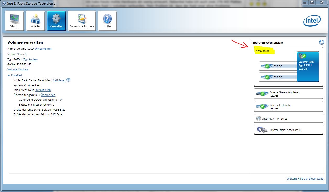

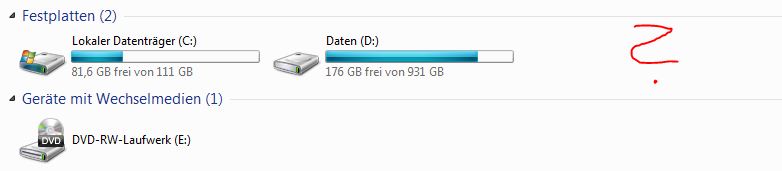

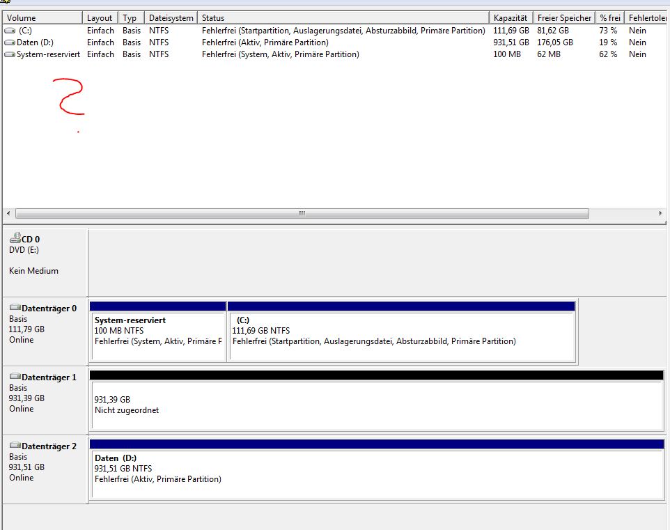

ich habe heute meine Hardware ein wenig erneuert. Nebenbei habe ich auch zwei 1TB WD Platten zu einem Raid 1 Volumen verbunden. Mein Problem ist, dass der Raid zwar ohne Probleme erstellt wurde und im Intel Rapid Storage-Tool auch angezeigt wird, aber Win7 zeigt hier nichts an. Ich habe den Raid die letzten 2-3 Stunden vom Intel Tool initialisieren lassen, aber auch das hat nichts geholfen.
Das ist das erste Mal, dass ich einen Raid erstelle. Hab ich was falsch gemacht oder hat jemand eine Idee, wo mein Fehler liegen könnte?
(Das System besteht aus 1xSSD 128GB (=LW: C) / 2x1TB WD (=Raid1) / 1x1TB (=LW: D)
Danke für eure Hilfe

"Datenträger 1" - was willst du mehr? Oder hab ich gerade Irrungen? Musst du nur noch initialisieren und schon wird ein "Laufwerk" mit Buchstabe draus.
da wo "datenträger 1" und "nicht zugeordnet" steht (unten in der verwaltung, da wo der schwarze balken ist) musst du auf rechtsklick "neues einfaches volume erstellen" und dann das erstmal formatieren
Ah, so blind :freak:, ok Danke. Ich werd es mal versuchen :)

Ok das hat soweit funktioniert, aber was genau bedeutet das initialisieren? Das laufwerk ist vorhanden, nur im Intel tool steht das Initialisieren noch aus.
Edith2:
"Bei der Initialisierung eines Volumes werden alle redundanten Daten auf einem Volume synchronisiert, bevor die Daten überprüft bzw. überprüft und repariert werden. Wenn Sie eine Überprüfung auf einem nicht initialisierten Volume versuchen, werden Sie zur Initialisierung aufgefordert."
Ok, dann nochmals Danke!
