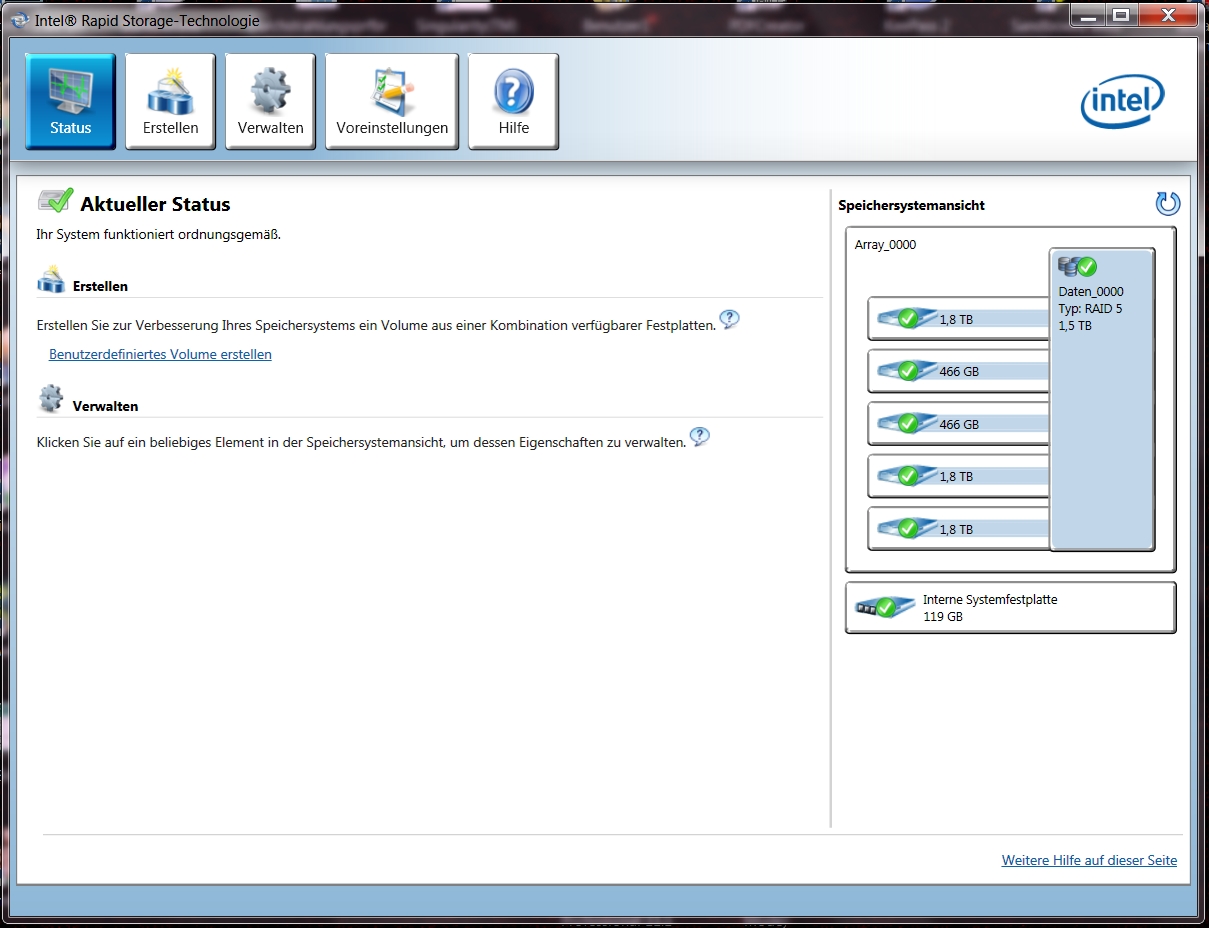

Im Intel Storage Manager wird das Array als Status: Normal angezeigt.

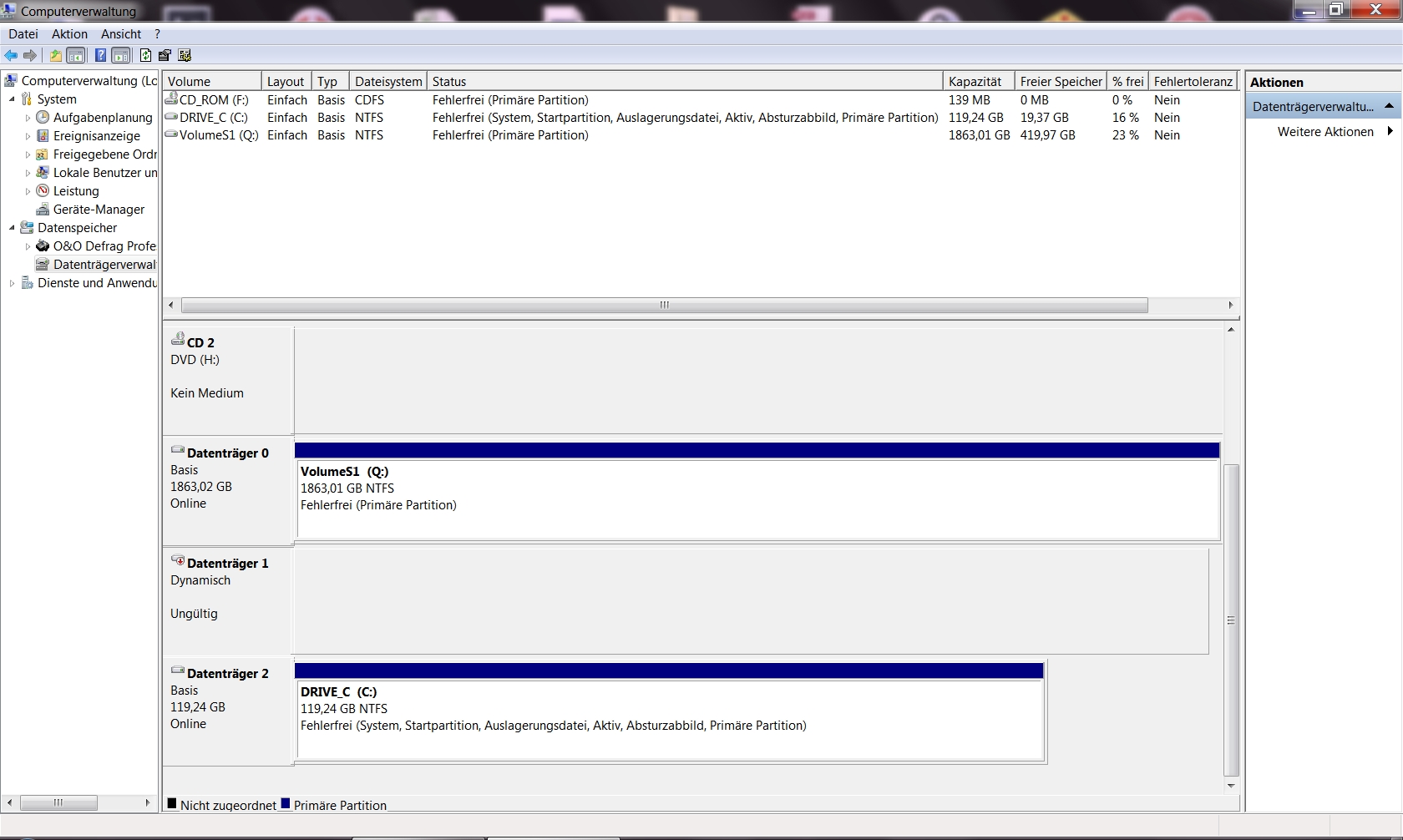

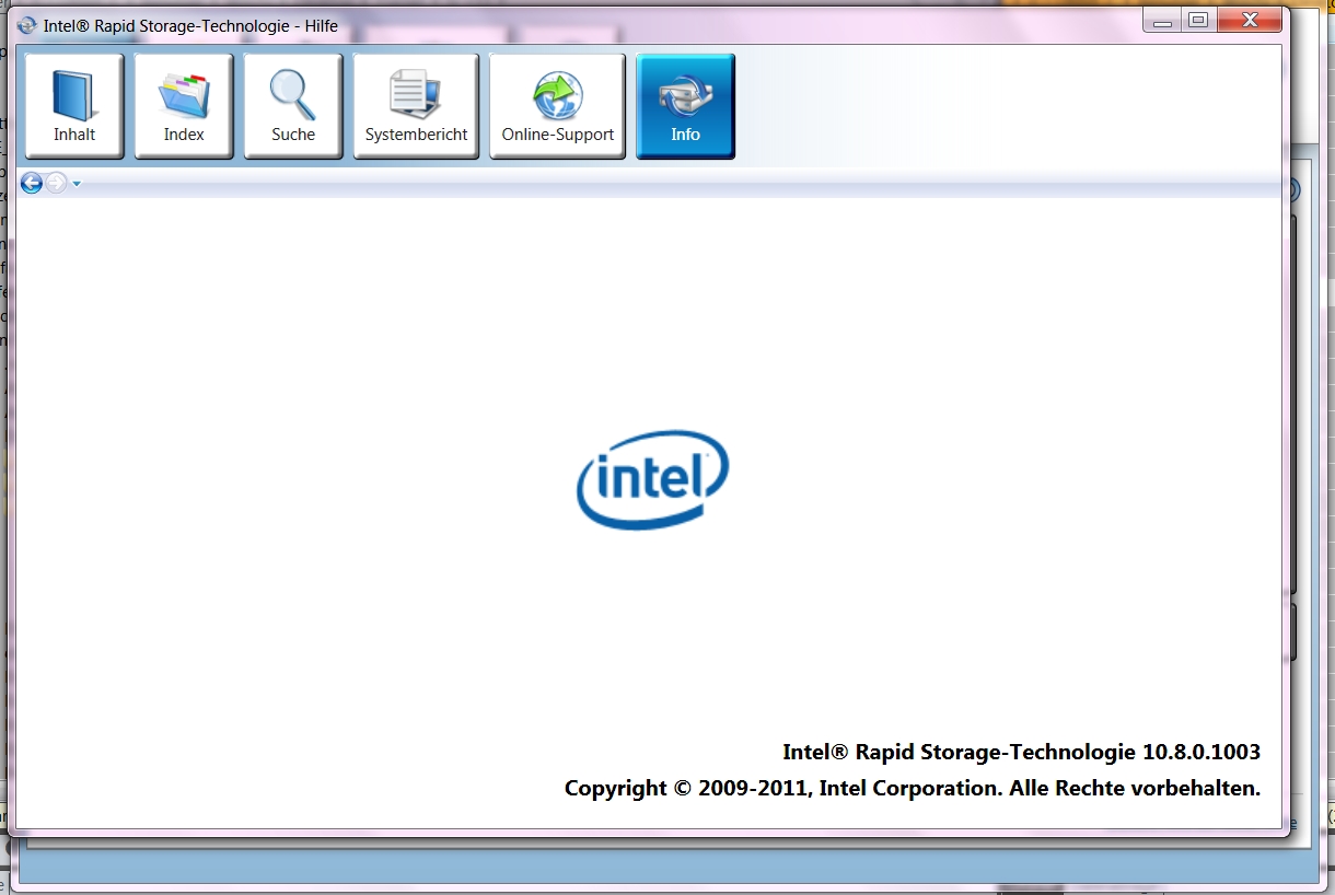

In der Datenträgerverwaltung : Datenträger 1, Dynamisch, ungültig, die Reaktivierung kann ich anwählen und es kommt eine Fehlermeldung.
