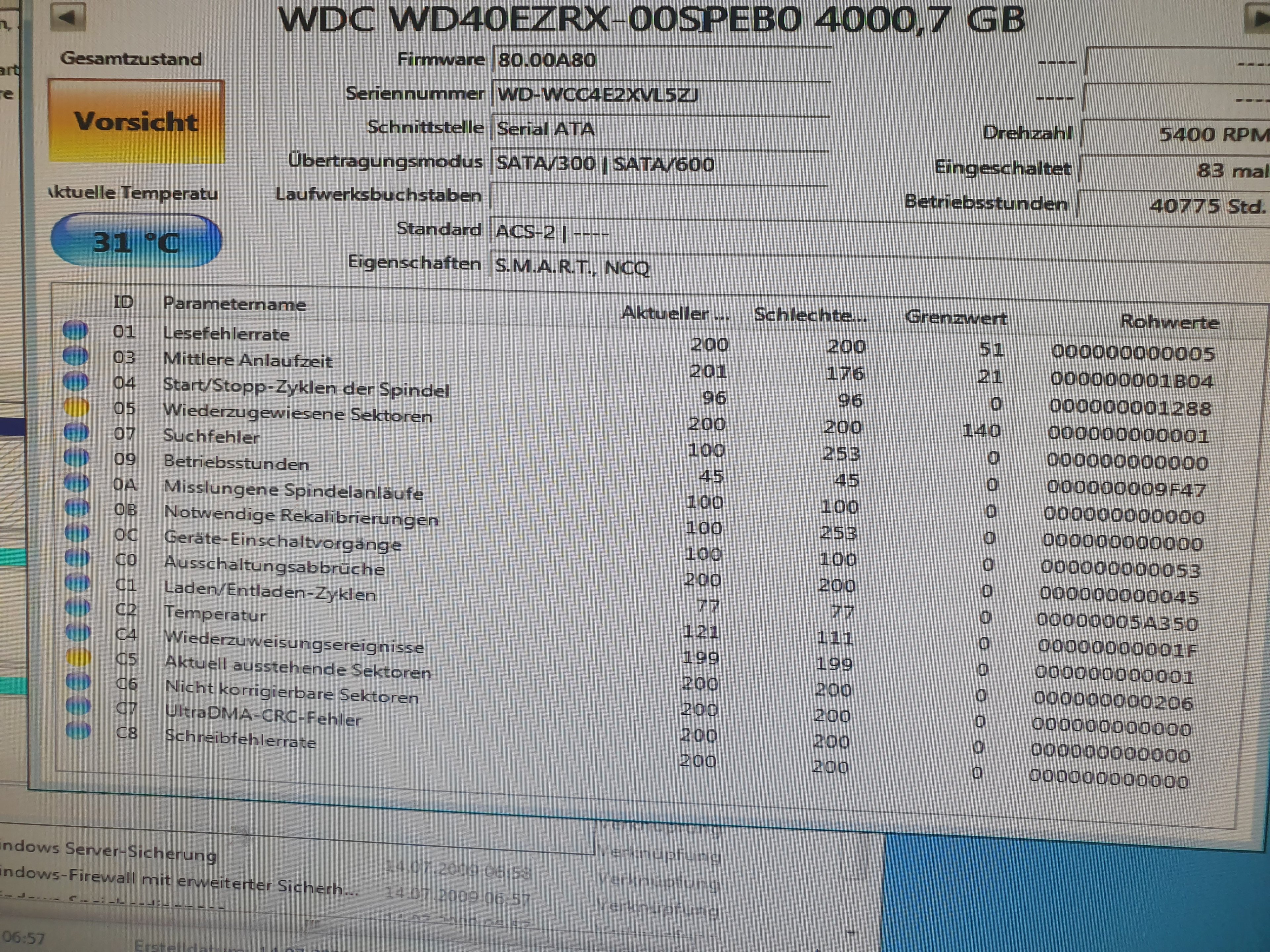

CystalDiskInfo zeigt auf zwei Platten gelbe Werte "nicht aktuell ausstehende Sektoren (200)" und 200 wieder zugewiesene Sektoren.
Ich habe mal erfolglos ein Freeware Recovery-Tool drüber laufen lassen. Kann man da noch was reparieren.
Viele Grüße
Olaf
Poste bitte mal einen vollständigen Screenshot von CDI und stelle zuvor, falls noch nicht geschehen, die Rohwerte von Hex auf Dezimal um (unter Ansicht, glaube ich).

Umstellung von hex auf dezimal ist nicht einstellbar (habe ich zumindest nicht gefunden)

1. Du hast nicht RAID taugliche HDDs im RAID eingesetzt (WD Green). Die fliegen bei Fehlern schneller aus dem RAID, weil die Firmware die Lesefehler nicht ignoriert.
2. Platte 2 sieht nicht so böse ganz aus, Platte 1 scheint fertig zu sein.
3 40000h für Desktopfestplatten ist ordentlich, da ist ein Ableben zu erwarten.
4.Würde sagen, dein RAID ist am Ende, Kauf NAS Festplatten, baue dein RAID neu auf und kaufe dir Backupplatten und verbuche das Geld und die verlorene Daten als Lehrgeld. Allenthalben ist aus gutem Grund zu lesen, dass Raids keine Backups ersetzen.
5. Ein Rebuild wäre wegen der UBER von 1:10^14 und der mangelnden Firmwareanpassung bei der installierten Speichermenge eh zu 99,9% unmöglich. Du hast dich also schon seit Jahren in falscher Sicherheit gewogen. Im Fehlerfall wäre es so oder so gescheitert. Du befindest dich aber in bester Gesellschaft, ich hatte so einen Fehler der falschen HDD Wahl auch mal gemacht, hatte aber ein Backup.
