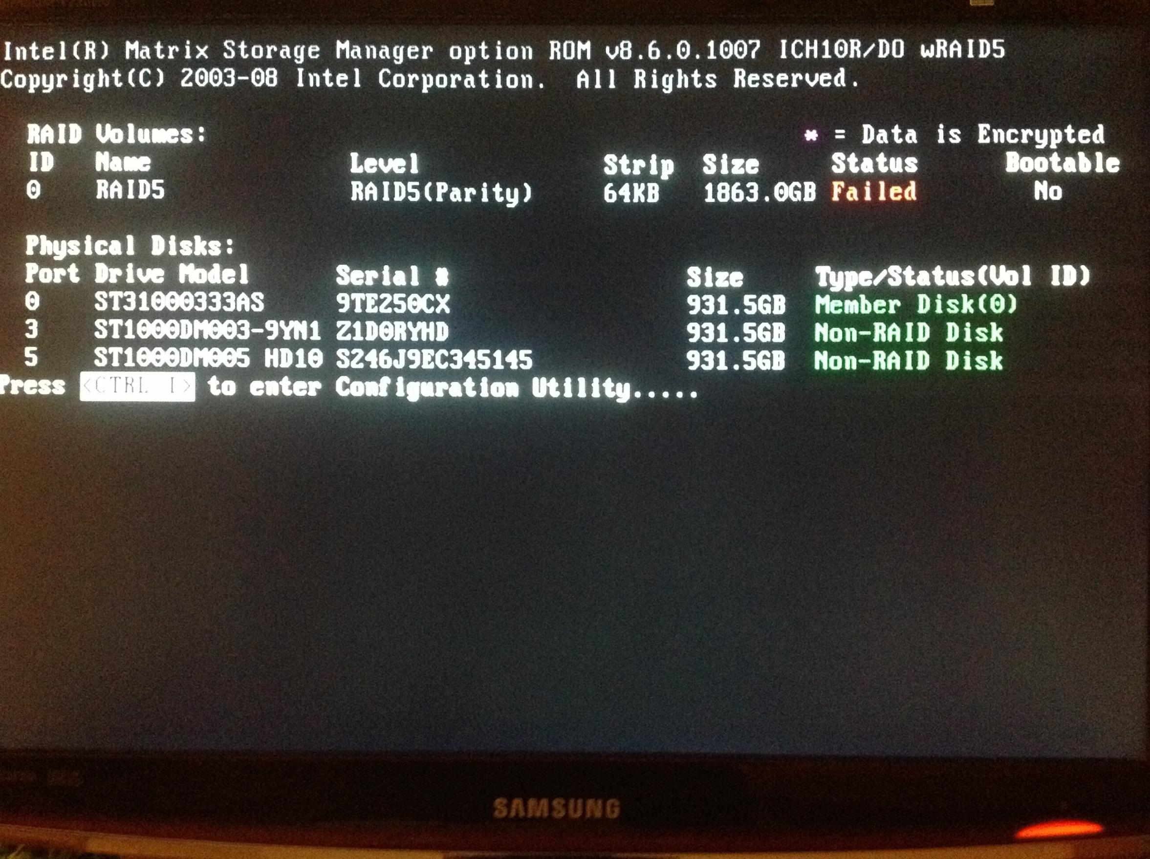

Also hier mal ein paar genauere Daten:
Es sind 1 TB Seagate Platten (nicht WD; hatte das falsch in Erinnerung)
- 1xST31000333AS (port 0)
- 1xST1000DM003-9YN1 (port 3)
- 1xST1000DM005 HD10 (port 5)
Prozessor von Intel Q9300
Motherboard von MSI MS-7521, AMIBIOS
Graphikkarte von Nvidia GT120
4x2GB RAM von Samsung
Power Supply 400W von Delta Electronics
Ich hoffe es kann jemand weiterhelfen!!
Vielen Dank!
Hier noch ein Screenshot:
Gruss
Midnightrunner
Wenn die beiden anderen Disks überhaupt nicht mehr erkannt werden als Verbundplatte hast du ein Problem. Wenn der RAID-Header zerstört ist wirst du vermutlich auch nicht sehr viele Optionen haben. Es gibt diverse Tools die angeblich auch RAID5 recovern können, aber tolle erfahrungen habe ich damit v.a. bei Software-RAID nicht gemacht. Professionelle Datenrettung ist sehr teuer, sollte aber gute Erfolgsaussichten haben - falls die Daten es Wert sind.
