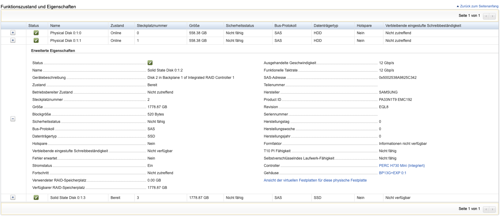

ich habe einen Dell PowerEdge 630 mit einem PERC 730 MINI MONO Raid Controller auf dem proxmox läuft.
Auf diesem Server sind jetzt eine lange Zeit lang 2 SAS HDD im RAID 1 gelaufen.
Jetzt brauche ich mehr Speicherplatz, weil ein Nextcloud aufgesetzt werden soll, dafür wurden 2 TB SAS SSD besorgt, für die ein eigener RAID 1 erzeugt werden soll (neue virtuelle Festplatte).

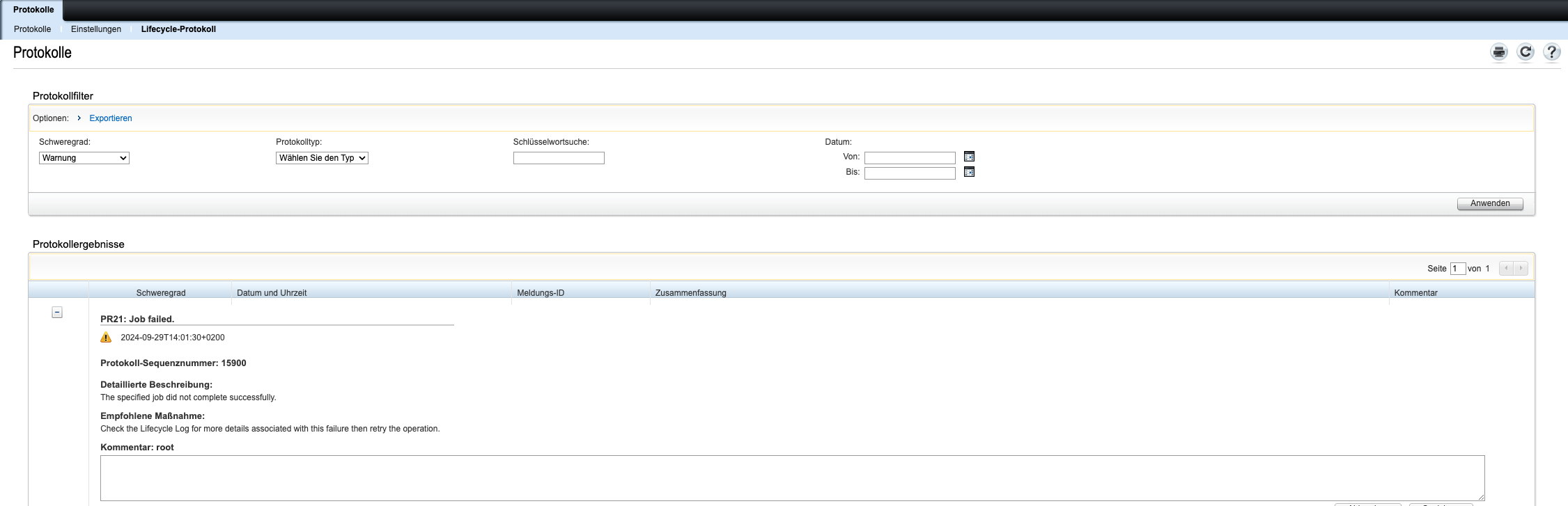

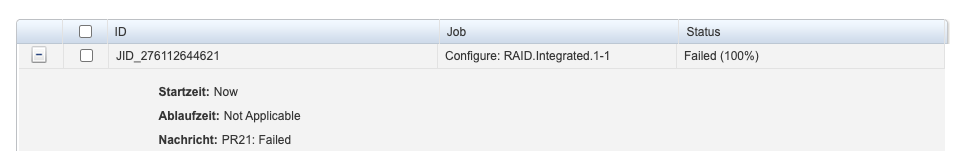

Der Server up to date (Alle FW Updates installiert) und ich habe es sowohl für das BIOS direkt, als auch über iDARC probiert, aber ich bekomme es einfach nicht hin, diese 2. virtuelle Festplatte zu erzeugen.
Die Festplatten werden erkannt, aber das Erzeugen des RAID's schlägt mit dem Fehler PR21:Failed fehl.
Die Festplatten werden erfolgreich erkannt, daher denke ich nicht, dass es an der Kompatibilität liegt, aber ich kann auch kein offizielles Paper oder sonstiges finden, dass kompatible Platten anzeigt. Wisst Ihr eventuell mehr?
