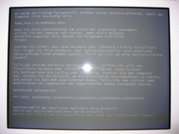

Hier der bluescreen:
Ich musste das bild stark komprimieren, ich hoffe aber, ihr erkennt alles ;)

schon ein Bios-Update gemacht ?
windows hat auf der ebene nix damit zu tun. das einzige was helfen könnte, wäre wie loopo schon sagte ein bios-update. die wahrscheinlichkeit ist aber auch eher gering.
der bluescreen deutet auch richtigerweise auf ein ram-probolem hin:
The Stop 0x50 message indicates that requested data was not in memory. The system generates an exception error when using a reference to an invalid system memory address. Defective memory (including main memory, L2 RAM cache, video RAM) or incompatible software (including remote control and antivirus software) might cause Stop 0x50 messages.
