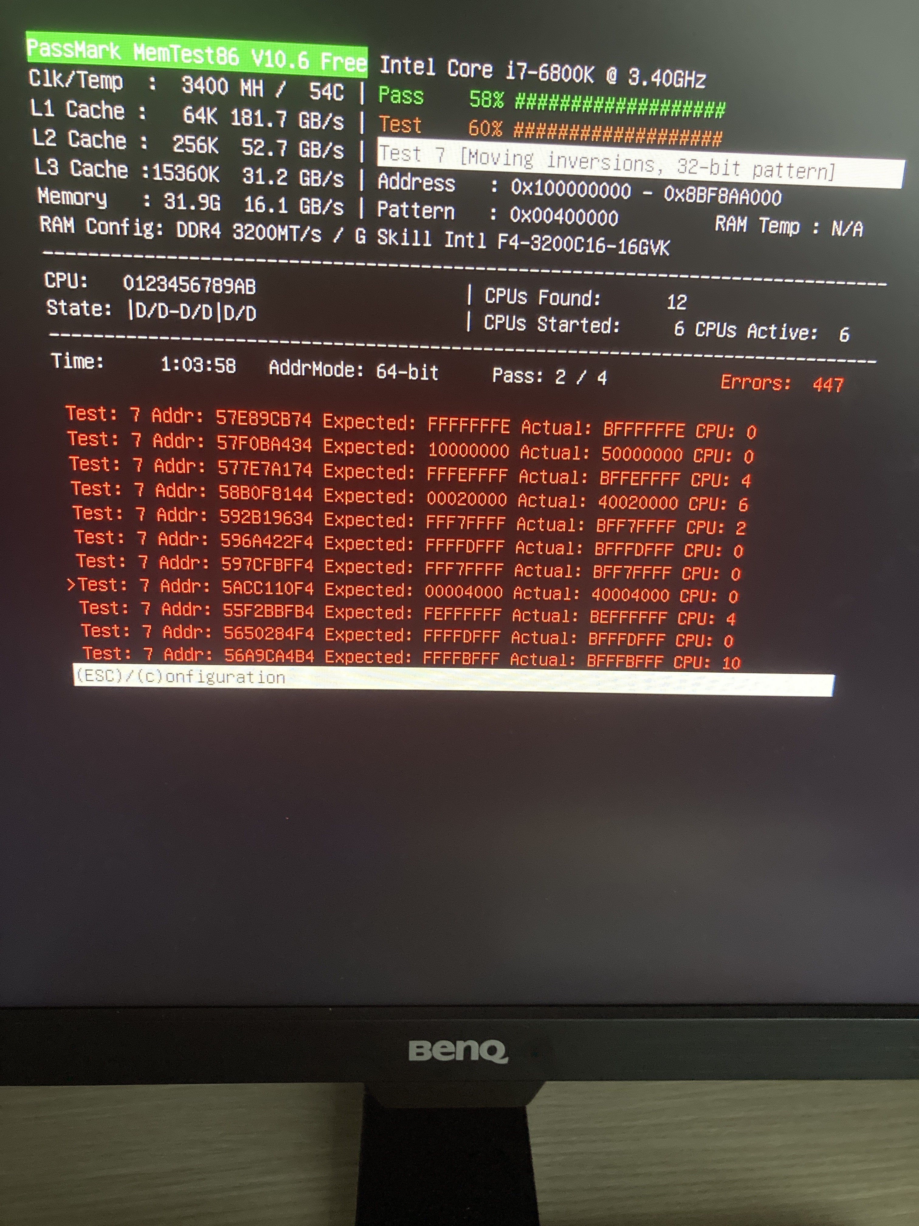

Hallo Zusammen,
ich habe ein Problem mit meinem PC. Ich habe seit ein paar Wochen das Problem, dass PC Spiele abstürzen. Habe Windows 10 neu installiert und Problem besteht weiterhin. Habe bereits 2 X einen Stresstest durchlaufen lassen, ebenfalls bei unter 60 Minuten Bluescreen. Anschließend mal den Ram Test von Windows durchlaufen lassen, dort kam das ein Hardwaredefekt vorliegt.
Nun lasse ich gerade memtest durchlaufen und habe aktuell bereits 403 Errors Tendenz weiter steigend. Ich gehe davon aus, dass dies auf einen defekten Ram hindeutet oder?
Anbei schonmal ein Bild. Wenn der Test durchgelaufen ist folgt noch ein gesamtes.
Vielen Dank und viele Grüße
Christian
Durchaus möglich, oder das XMP ist instabil (nicht unwahrscheinlich in deinem Fall), daher -> XMP deaktivieren und den MemTest86 nochmal laufen lassen.
Zusätzlich auf die richtigen RAM-Slots und ein aktuelles BIOS achten.

Der Speichercontroller der CPU ist massiv übertaktet. Das erstmal rausnehmen.
Ich habe nichts übertaktet. Xmp ist aber aktiv. Meinst du das evtl?

FireDito schrieb:
Sobald der Memtest durch ist, führe ich nochmal einen ohne xmp durch.
Du kannst den aktuellen abbrechen, denn ein Error ist schon zu viel.
FireDito schrieb:
Ich versuche das nur nachzuvollziehen bzw. zu verstehen warum Xmp bspw. nach Jahren auf einmal Probleme bereiten kann.
Elektronik altert bzw. Elektromigration, du bist nicht der erste dessen XMP nach x Jahren nicht mehr so läuft wie damals.

Danke nochmal für den Tip. Habe das ganze nun ohne XMP durchlaufen lassen. Auch nochmal einen Stresstest. Keine Probleme mehr und keinen Fehler gefunden. Scheint tatsächlich XMP das Problem gewesen zu sein. Nur Zocken muss ich noch testen, ob es jetzt auch ohne Probleme läuft.
