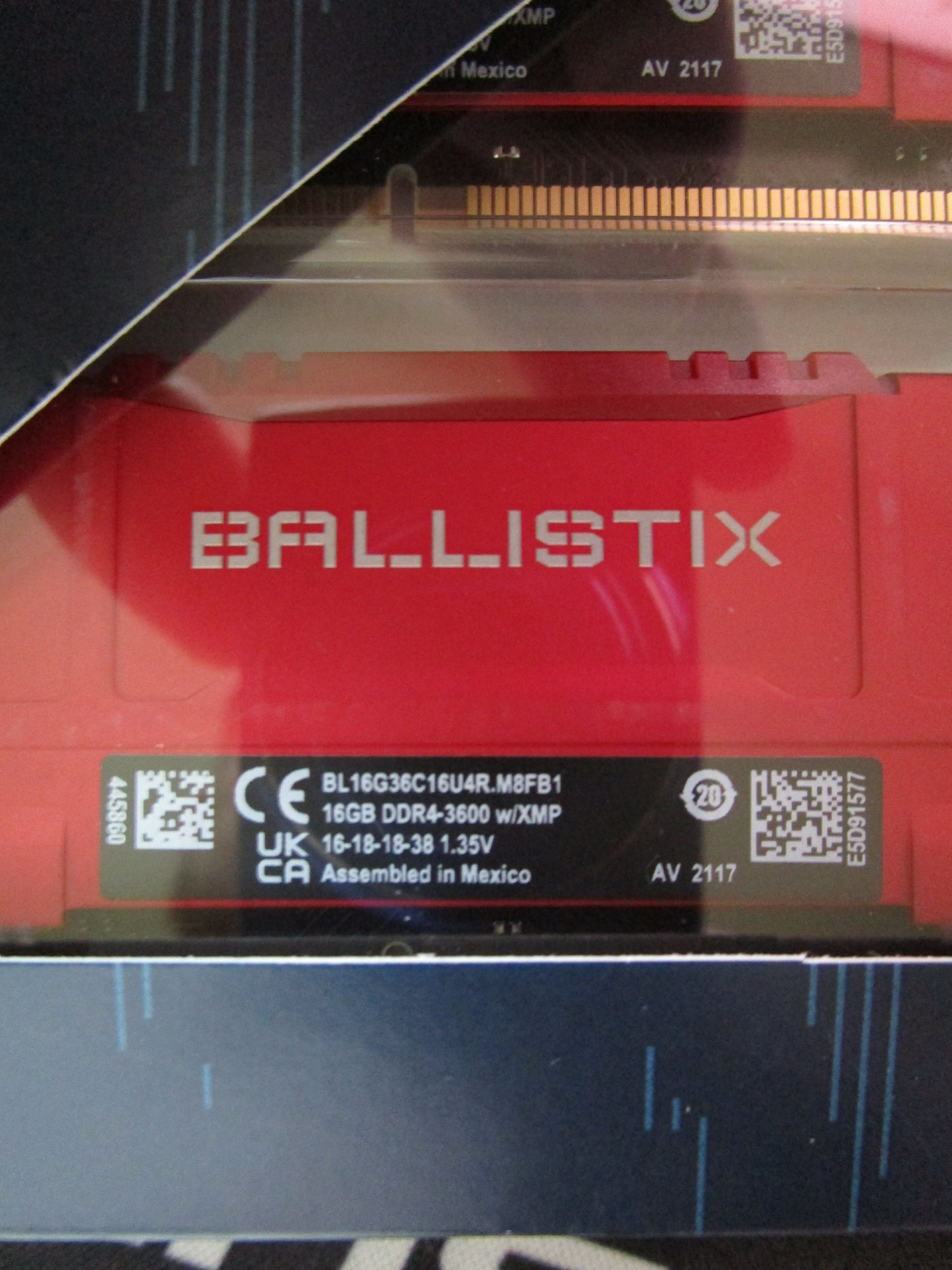

Ich weiß nicht wie es mittlerweile ist aber die 3000er Crucials hatten vor ein paar Monaten noch eine gute Chance DR zu erwischen. Die kannst du aber auch ohne groß Faxen auf 3600Mhz ziehen.
Die Nummer siehst du erst wenn du die Riegel vor dir liegen hast, du könntest aber auch z.B. auf ebay danach suchen wenn der Verkäufer die Riegel Fotografiert hat.

Online wird das nicht angegeben welche du bekommst. Wenn es überhaupt noch welche geben sollte...
Ansonsten siehst du es anhand der Verpackung. Wie gesagt M16... oder M8...
Das im Anhang wären SR. M8FB1
