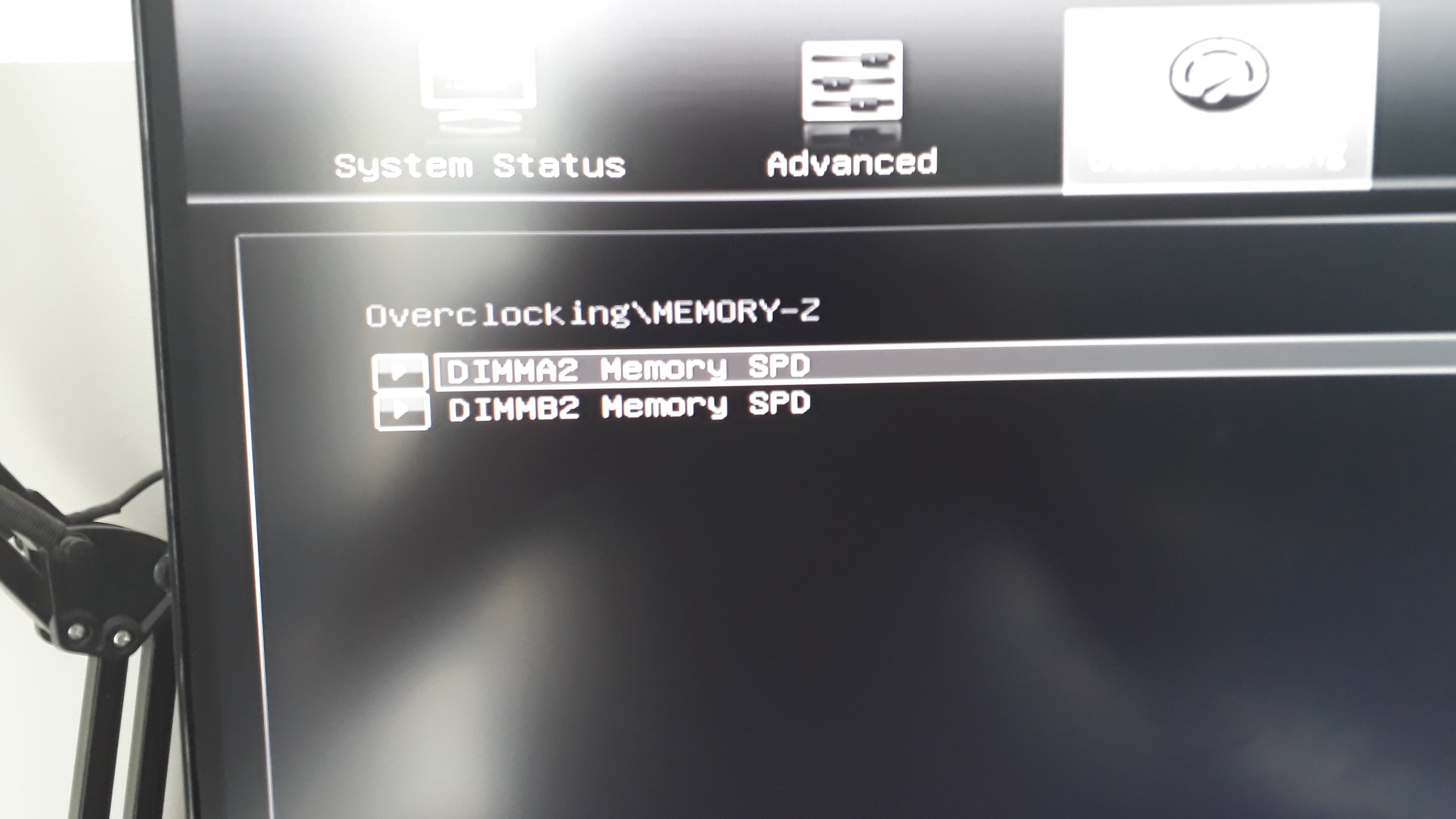

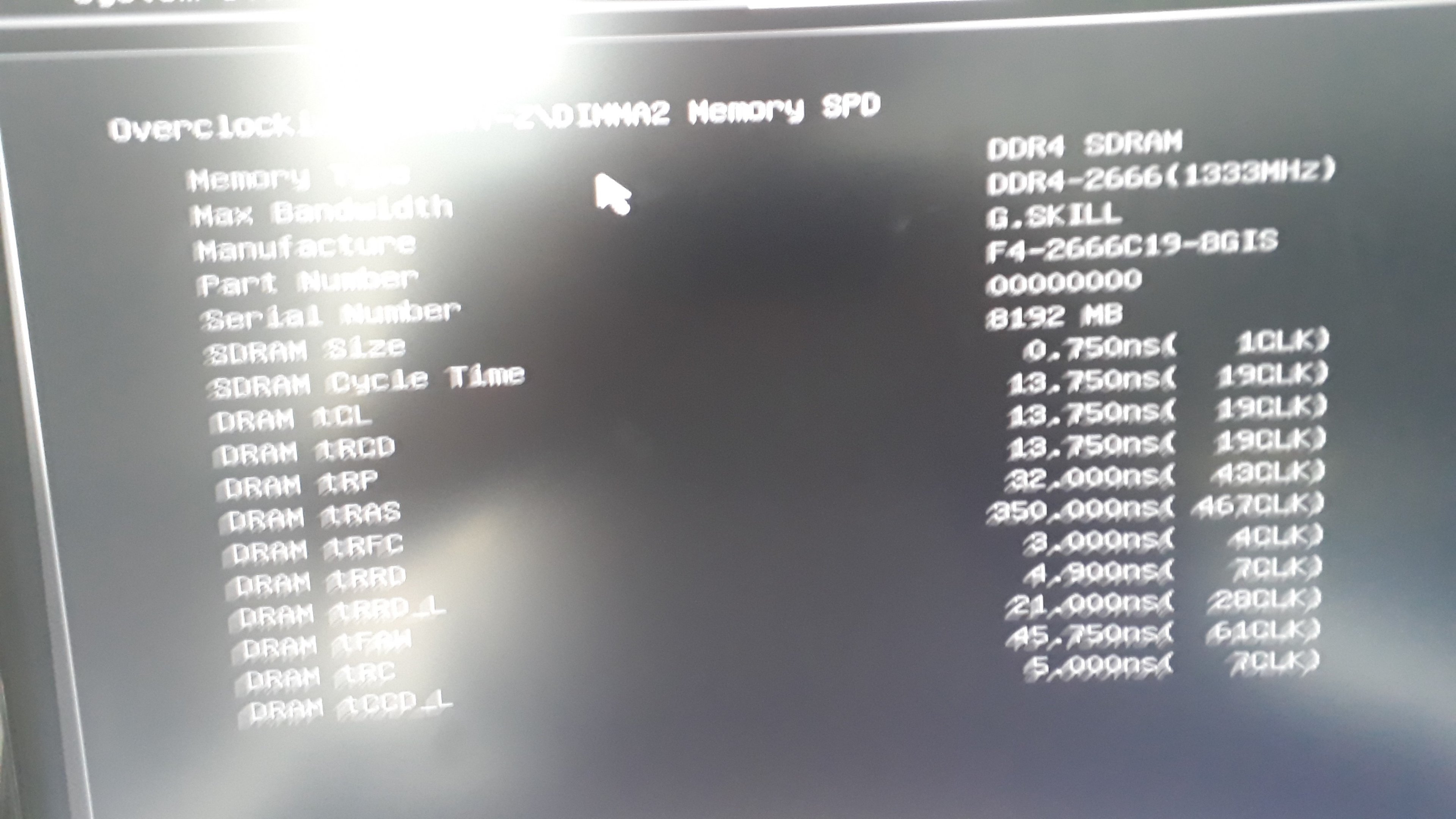

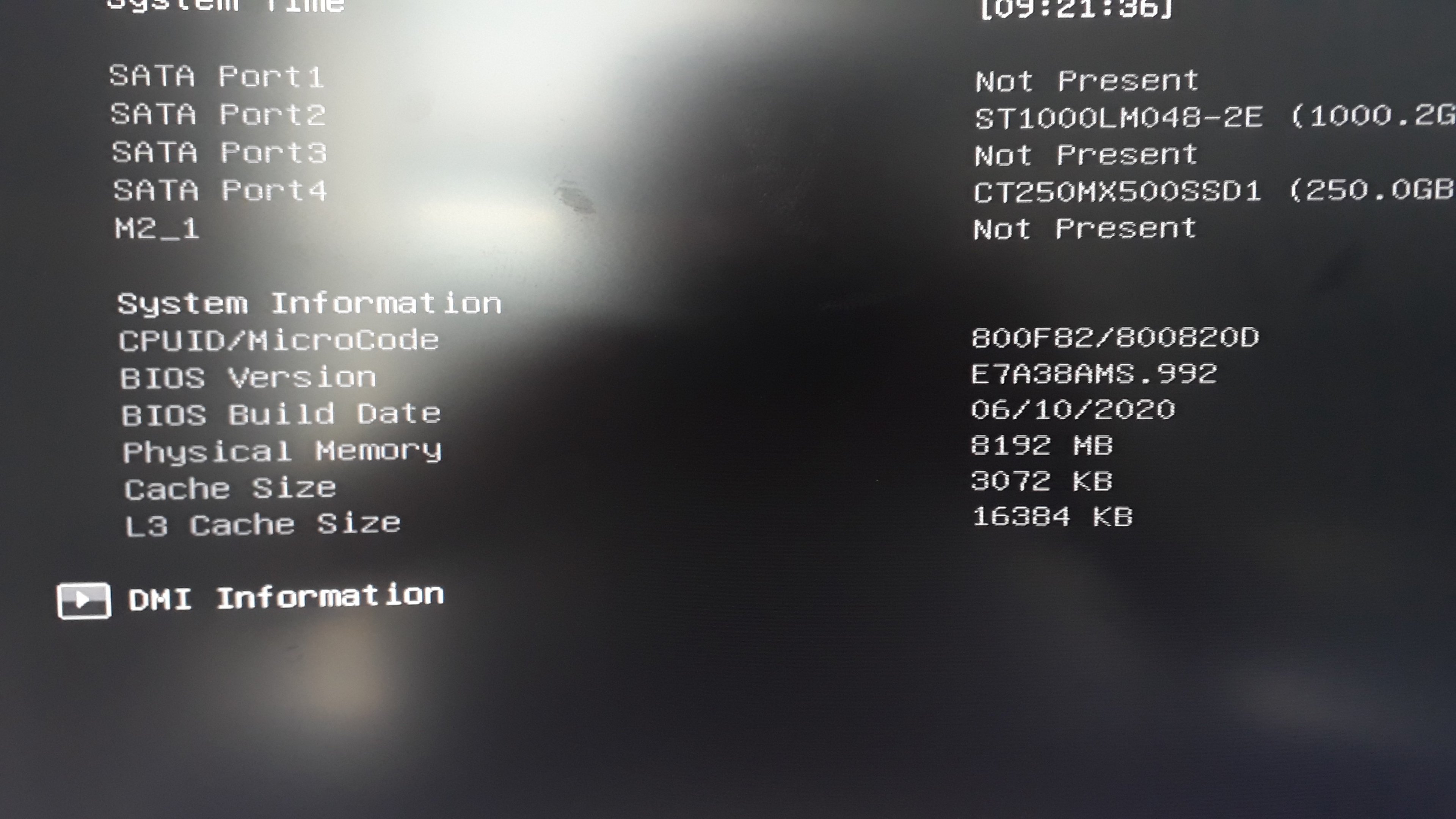

1 zeigt die Gesamtübersicht, wo 8GB erkannt werden, 2 zeigt die OC-Auswahl für 2 Slots, 3 ist dann wenn man einen der Slots (A2/B2) auswählt - es zeigt bei beiden das gleiche an
