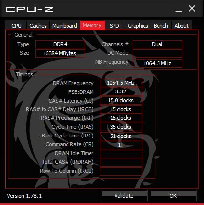

Nur sagt mir das tool CPU-Z das bei memory CL 15 steht. Kein Plan.
mach da mal bitte nen screenshot. vermutlich verwechselst du was.

was ist mit dem screenshot?
@samuelclemens:
dein RAM läuft tatsächlich mit CL15, aber auch nur mit 2133 (den bei DRAM Frequency angezeigten wert verdoppeln weil Double Data Rate). lade doch mal das XMP-profil im BIOS.

natürlich nicht. ist ja auch nicht 3000 CL15, sondern 2133 CL15. ohne dein zutun läuft er mit 2133 CL15-15-15-36, im XMP-profil (mit dessen werten er vermarktet wird) mit 3000 CL16-18-18-38.
