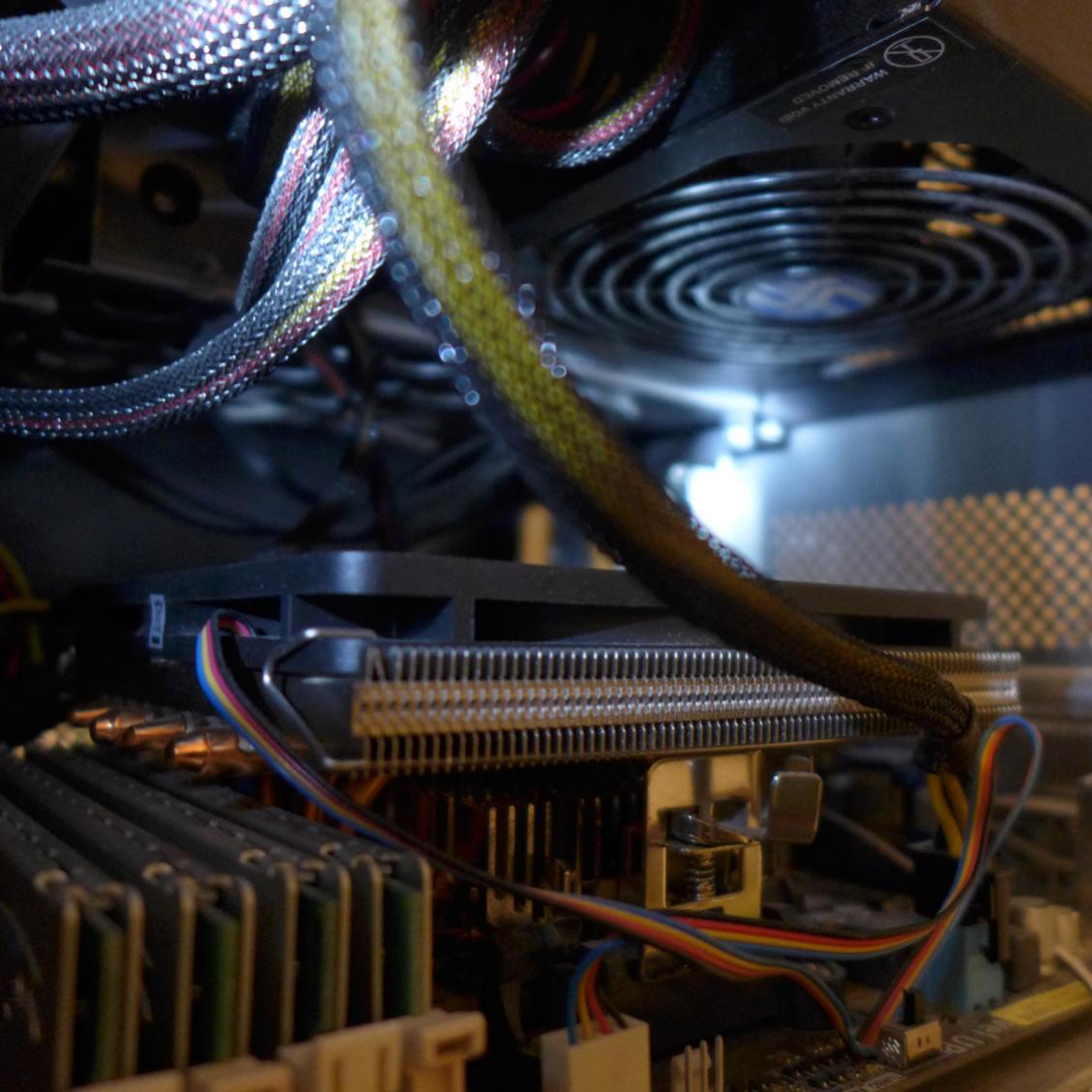

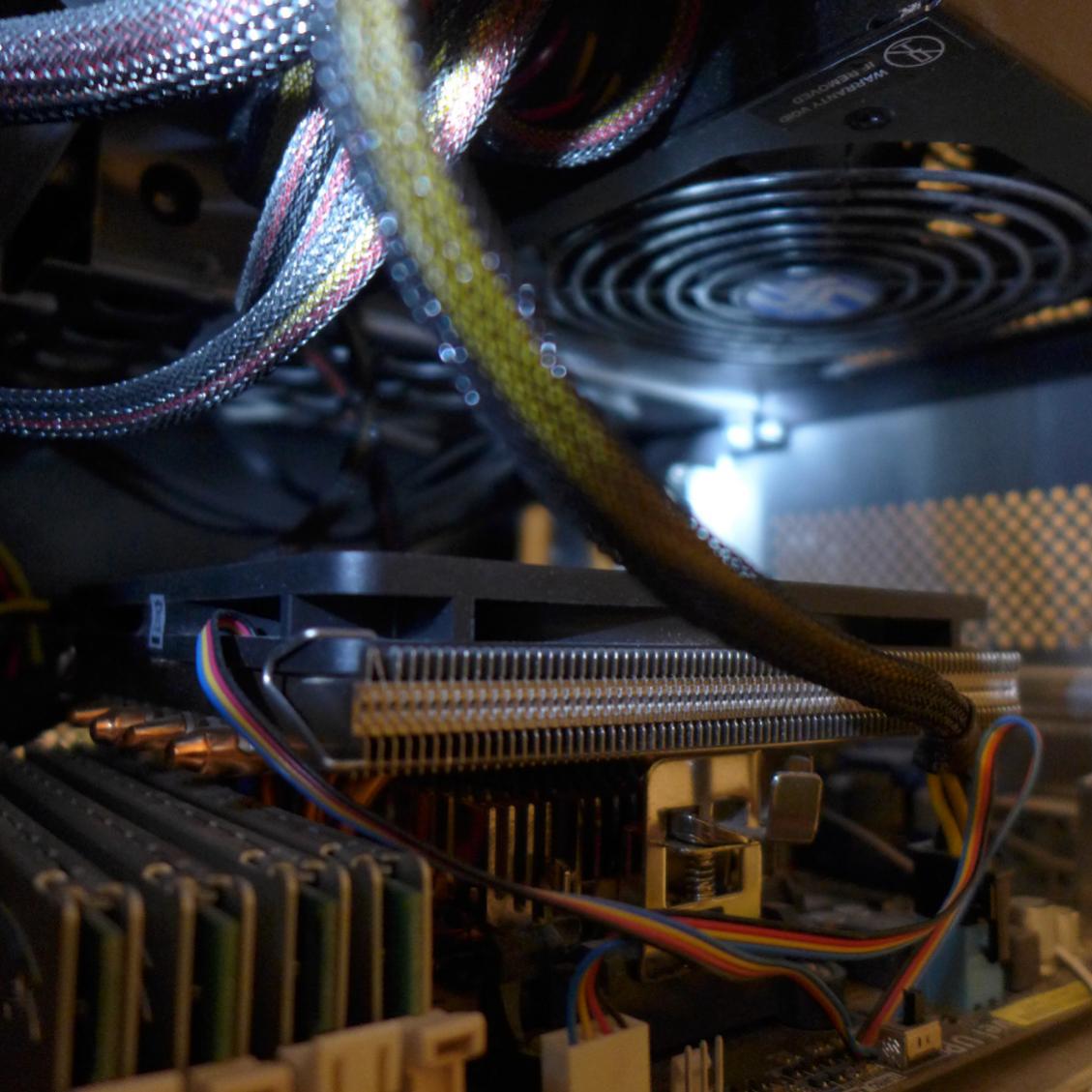

mit einem Towerkühler wird es eng.
Ich hänge mal ein Foto an.
Zwischen Mobo und NT sind es 13 cm.
Da die CPU ( und somit der Kühler) fast direkt unter dem NT sitzt, würde ein Towerkühler wahrscheinlich den Luftstrom des NT stark behindern.
Ich werde nachher mal einen örtlichen Hardwaredealer aufsuchen. Der hat wohl den NH-C12 und den C14 da.
Vielleicht kann man den Kühler ja mit den Headpipes zum RAM hin montieren. Dann könnte der C14 mit untem montierten Lüfter reichen.
Dann wäre ich beim RAM flexibler.

Ich konnte mir beide Noctua (NH-C12 SE14 und den NH-C14) beim Händler anschauen.
Da braucht es schon einen guten Schuhlöffel oder Dremel, um einen der beiden reinzubekommen.
Sobald das Board da ist, gehe ich noch mal beim Händler vorbei. Dann halten wir mal beide dran.
